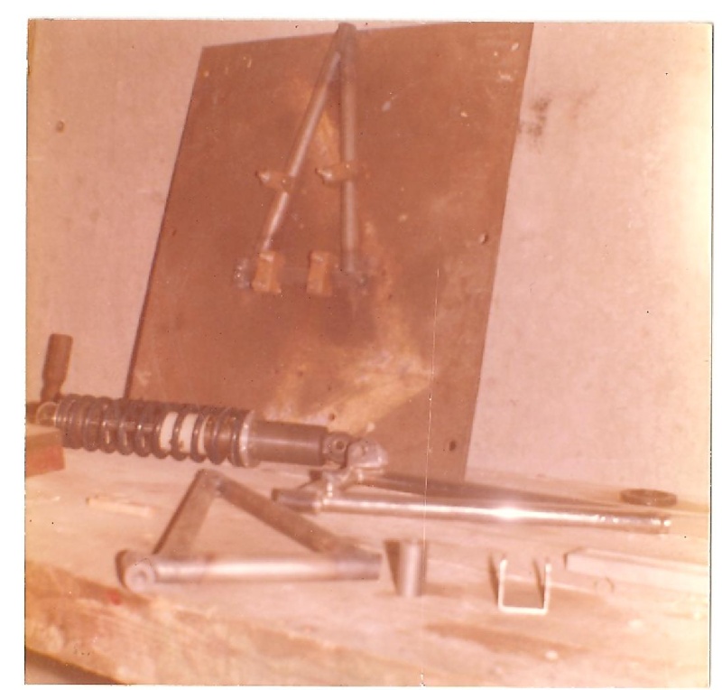

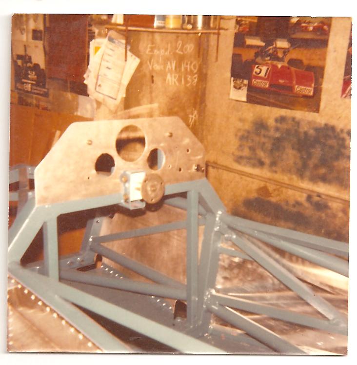

voila
construction du châssis
tube carre  et rond  serrurier a cette époque on pensait  pas trop au cd4 et je n etait pas du tout dans la partie
<mon métier dans le gros œuvre bâtiment>
j ai coupe tout a la scie a métaux percer avec une petite perceuse  et finition des trous a la lime
assemblage  par soudure électrique    , j avais vu que les châssis des Hampes de formule   france était soudes de cette manière
triangle de suspension en 20x22 sans soudure et soudure autogène et brasure
souvent souder en perruque sur le chantier
