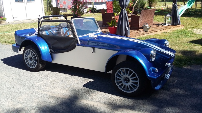

Aujourd'hui , j'ai regarde pour installer les portes
mais j'ai un soucis , l'arrondi de la porte ne correspond pas a l'aile
Un conseil, ne pas hésiter à laisser de la place entre porte et aile...  le type d'axes prenant appui sur le montant de pare-brise et inspiré de la Seven d'origine ne tardera pas à s'avachir et venir se poser sur la belle peinture bleue, et avec les vibrations, ça va vite être très dépoli  !!!  No
merci du conseil

en plus avec les portes modifies , c'est vraiment nickel
et je la trouve plus jolie
