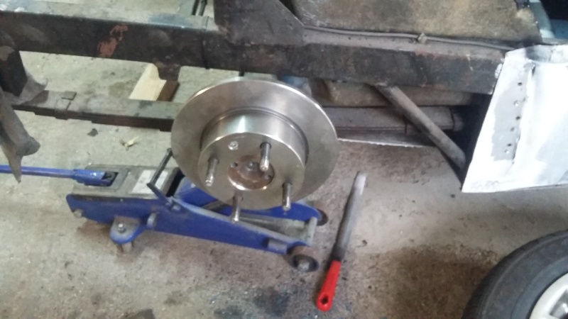

MessageSujet: Re: Ma Dutton phaeton   Dim 25 Oct 2015 - 11:52
j'ai pu remplacer les tambours par des disques et mettre des étriers
je viens de faire les plans des supports pour les faire decouper au laser
je dois les recuperer dans la semaine
j'ai également commander rotules,insert,ecrou pour effectuer le montage avec des barres et supprimer les lames
Avant
Apres

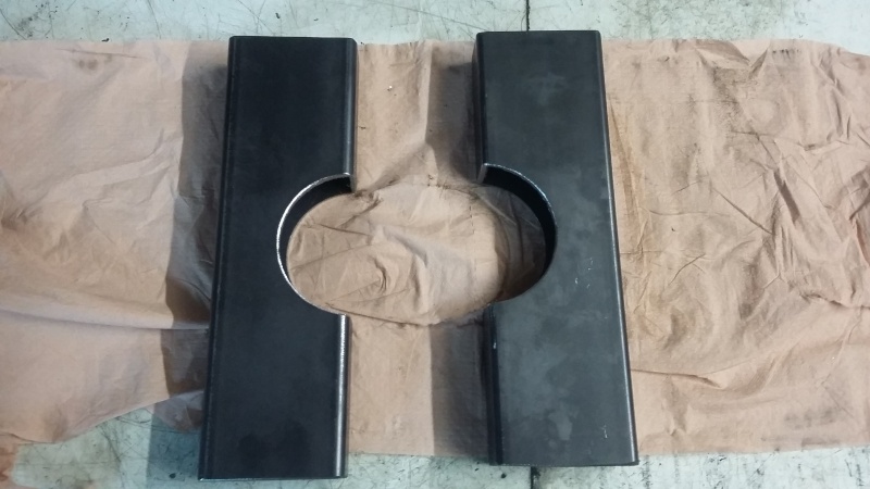

MessageSujet: Re: Ma Dutton phaeton   Lun 2 Nov 2015 - 18:51
j'ai recupere mes supports etrier effectuer en decoupe laser
je trouve cela tres propre

cc21

Jolie découpe de pieces .
Pour tes amortisseurs ar,ceux de moto devraient faire l'affaire et surtout facile à trouver.
la decoupe laser fait de belle pièces

sinon les tirants c'est nickel ainsi que la barre panhard
j'ai donc defait , c'était juste pointe
et j'ai tout refait les support ( inf et sup )je vais repointe mercredi et je vous mettrais des photos du resultat
en gros , je mets les amorto a l'envers et je les tourne d'un quart de tour pour etre le plus prêt possible du chassis
j'ai également modifie le collecteur, mis un flexible , remis un coude et un tube et refait le silencieux
place aux photos
Avant
Apres
et pour le plaisir , j'ai essaye de mettre mes 2 double corps pour savoir si cela pouvez passer
c'est juste juste mais c'est bon , ils iront sur mon nouveau moteur que j'ai récupère et qui fait environ 135cv
même base mais préparé .
la suite mercredi
