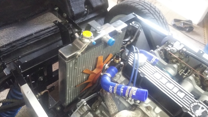

aujourd'hui , reception du nouveau radiateur
60mm d'epaisseur contre 17mm celui origine
et les faisceaux sont 3 fois plus gros
realisation d'un support
installation
fabrication de 2 toles alu de chaque cote pour canaliser le flux d'air
je rajouterai surement une tole sur le dessus
il me reste a le raccorder
Nombre de messages : 1364
MessageSujet: Re: Ma Dutton phaeton   Jeu 28 Juil 2016 - 8:20

...et aussi, c'est important et je n'ai pas bien vu sur tes photos : tout faire pour monter le radiateur sur silentblocs ou sur caoutchoucs, gage de filtration des vibrations parasites souvent destructrices...
Belle pièce ce radiateur, et avec un tel faisceau, risque de surchauffe bien faible !!!

MessageSujet: Re: Ma Dutton phaeton   Ven 29 Juil 2016 - 21:32
Bon , tres bonne nouvelle
je viens de faire un essai avec le radiateur mais sans les toles pour canaliser le flux d'air
je voulais pas tout mettre en meme temps
il faut dire que j'ai mis 4.5L dans le radiateur contre moins de 2L avec l'ancien
il fesait 33° dans l'air
et je suis monte entre 90 et 95°
donc un gain de 25°
j'ai également vu une différence a l'ouverture du thermostat
perte de 8° instantamement
demain je mets les toles et je refais l'essai
Chris58
Nombre de messages : 228
Localisation : Nievre
Date d'inscription : 27/07/2015
MessageSujet: Re: Ma Dutton phaeton   Sam 30 Juil 2016 - 19:57
aujourd'hui j'ai mis les toles alu
et j'ai fait un petit essai
cela tournait vers 85° mais apres un long arret  l'entree du circuit de Magny- cours elle est monte a 95°
a voir par la suite
mais je sais pas si les toles ont eu un effet
desole j'ai oublie les photos

MessageSujet: Re: Ma Dutton phaeton   Lun 1 Aoû 2016 - 21:03
Aujourd'hui , j'ai regarde pour installer les portes
mais j'ai un soucis , l'arrondi de la porte ne correspond pas a l'aile
j'ai du modifie l'armature interieur
Un conseil, ne pas hésiter à laisser de la place entre porte et aile... le type d'axes prenant appui sur le montant de pare-brise et inspiré de la Seven d'origine ne tardera pas à s'avachir et venir se poser sur la belle peinture bleue, et avec les vibrations, ça va vite être très dépoli !!! No

...et que ce soit portes en skaï ou en polyester même résultat sur le long terme, avec l'usure des articulations...  seul un jeu suffisant peut sauver la peinture...  et un beau brillant devenu mat, c'est pas "glop"...
là sur mon ancienne Seven, ou sur la Westfield avec hard-top polyester...
