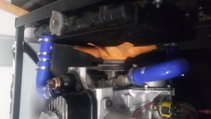

MessageSujet: Re: Ma Dutton phaeton   Mar 5 Avr 2016 - 19:59
Aujourd'hui , j'ai recu 2 colis imporrtant pour le remontage
durite silicone avec manchon et collier
et le kit reparation pour les solex

sinon les durites sont montees

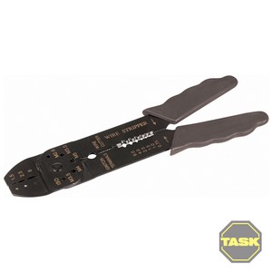

Nombre de messages : 4729
MessageSujet: Re: Ma Dutton phaeton   Mar 19 Avr 2016 - 9:42
C'est vrai que le premier vrai conseil est d'utiliser une pince à sertir digne de ce nom!
Ce genre de merdasse épaisse comme une feuille de papier à cigarette est à jeter aux orties:
Une vraie pince à sertir ça ressemble à ça:
Je confirme, du super matos, precis a l'usage, sertissage au top
De plus, il y a un reel confort d'utilisation.
