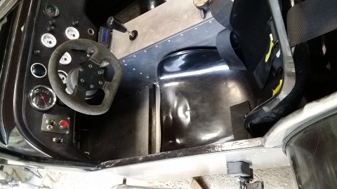

Pour le + batterie, j'ai utilisé de 6mm carré
concernant ton tableau de bord, tu comptes faire avec une plaque de PE, si tu parles bien de polyéthylène,
il n'y a rien qui colle dessus et ça se déforme pas mal avec la chaleur et l'humidité, donc pas génial rabbit
Moi j'ai fait avec une tôle alu de 1.5mm

Pourquoi ne pas faire une plaque en fibre de verre ou en carbone moulé sur un panneau de bois ?
Solution 2 un panneau de contreplaque recouvert d'imitation carbone.
Sur la mienne c'est de la fibre de verre recouverte d'imitation carbone simple et léger.

j'ai fait une tole d'alu riveté en haut et pli en bas. Le pli est indispensable pour la rigidité.
apres l'habillage est a l'appreciation de chacun,
covering
vinil
peinture ou anodisation
belgom
bouchonnage etc....

J'ai fait comme ça pour la mienne:
http://kitcar.bb-fr.com/t8601p420-une-locost-de-plus
Avec de la résine epoxy(pas d'odeur, reste souple, ne casse pas) le petit retour sous les jambes rigidifie le tout et la fixation par rivet fixe le tout. Une journée de travail seulement, le plus long était de faire sécher la résine.
