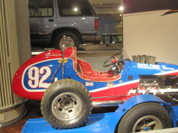

Au musé Ford de Détroit j'avais vu celui là
si ça peut donner des idées

ce qui expliquerait pourquoi le siège est si haut ...
Un Espace 1 avec une belle peinture racing ça peux le faire Wink
MessageSujet: Re: Midget v8    Lun 10 Nov 2014 - 21:22
tant que tu y es penses aussi au tracteur
C'est Beau!!!!! drunken drunken drunken
