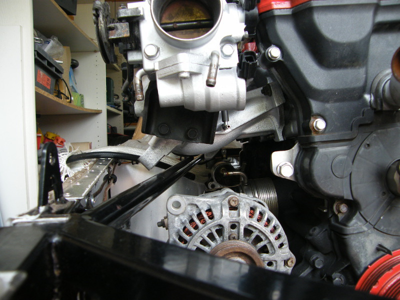

Autre sujet de préoccupation, est mon collecteur d’admission. Celui d’origine de la Mazda ne passe pas à cause de la barre de renfort du châssis .
Donc plusieurs solutions :
-Soit je coupe cette barre , mais je ne veux pas car ça fait partie intégrante du chassis !! Evil or Very Mad
-Soit je le remplace par un nouveau collecteur d’admission . Twisted Evil

MessageSujet: admission   Mar 29 Sep 2015 - 19:58
une suggestion, si tu coupe le renfort du châssis, que tu descend ton moteur et que tu refixes le tube en le boulonnant, est-ce que ça passe? sinon, modifier cette partie du châssis en passant un tube plus haut? (ou plus bas)
Nombre de messages : 748
MessageSujet: Re: Kit GBS Mazda - sevencri   Mar 29 Sep 2015 - 20:42
De combien ton collecteur touche ?
Si il n'y a pas beaucoup peut-être que tu peux incliner le moteur légèrement ( voir si pas de pb avec échappement )
sevencri
Nombre de messages : 64
Localisation : boulogne sur mer
Emploi : électricien
Date d'inscription : 04/04/2014
MessageSujet: Re: Kit GBS Mazda - sevencri   Mar 29 Sep 2015 - 22:11
J'ai bien sur essayé toutes les positions possibles , il y a toujours une gêne quelque part. et  je suis limité  soit par la hauteur par rapport au capot soit par le carter d'huile en bas et aussi par le support de l'alternateur.
en fait , la photo précédente est trompeuse , c'était un essai de montage avec collecteur mais le support moteur était  à 3 ou 4 cm en dessous.

Tiens on passe par les mêmes problématiques...
Même voiture donc... c est pas étonnant.
GBS m ont fait languir 3/4 mois le plenum "made in GBS" pour duratec avant de me dire qu il ne serait pas dispo avant un long délais imprévisible...
Tout pareil pour le collecteur d origine du duratec, il touchait ce renfort.
Sur la mienne j ai utilisé une collecteur catheram de R300 en alu que j ai modifié (inversé devant/derriere).
Le block ou la culasse de mx5 ne sont pas utilisés dans d autre voiture? La modif d un collecteur déja étudié simplifie la tache! Même si ce n est pas parfait ce sera toujours mieux que qqch fait "au hasard".
le duratec est bien de conception Ford/Mazda, les mix entre les pièces de l un et de l autre sont nombreuse alors n hésite pas a comparer et essayer les collecteur d autres moteurs Ford/Mazda...
Pour les 4 paps j suis pas spécialiste, mais si tu ne te sert que du capteur de position papillon: c est pas la même carto mais ça marchera pareil (juste un peu plus bruyant a la rigueur...)

MessageSujet: Re: Kit GBS Mazda - sevencri   Ven 22 Avr 2016 - 22:02
Bonjour à tous.
Suite à de grandes réflexions , j'ai en fin pris la décision concernant le collecteur d'admission :
J'ai coupé la barre de renfort et ressoudé 2 autres barres en oblique libérant ainsi la place nécessaire.
En posant le collecteur d'origine, je m'évite des changements radicaux au niveau gestion électronique et électrique du moteur. et aussi des grosses dépenses !
Je ferais surement des changements dans le futur pour l'amélioration du moteur.
Par contre, pour souder ces barres , j'ai du redémonté le moteur. j'en ai profité pour remplacer le kit d'embrayage.
Après avoir remonté le tout , seul le circuit hydraulique de l'embrayage a été modifié.
Avant la pose du collecteur , j'ai fini le circuit d'essence et commencé le câblage électrique .
La prochaine grosse étape sera le démarrage du moteur après avoir fini le câblage
