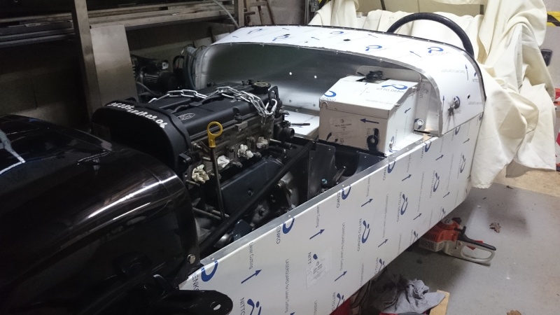

MessageSujet: Re: Seven GBS reconversion d'un Rallyman   Dim 21 Sep 2014 - 20:48
Pour ce weekend, c'était scuttle et diverses réjouissances en tôle alu et polyester.

MessageSujet: Re: Seven GBS reconversion d'un Rallyman   Mer 26 Nov 2014 - 19:55
ben c'est y a pas grand chose de nouveau pour l'instant, j'ai présenté le réservoir d'essence et je planche sur le circuit de carburant.
le plus important en ce moment c'est que j'ai une grosse commande de pièces diverses en cours chez nos amis anglais mais comme
tout n'est pas en stock j'attend (en vrac: radiateur, kit alternateur, levier de boite, durites et divers périphérique moteurs).
sinon, le circuit de frein est complet et opérationnel et j'ai remis le moteur dans le châssis après avoir peint les supports moteurs pour
pouvoir travailler sur les futures pièces à recevoir.

MessageSujet: Re: Seven GBS reconversion d'un Rallyman   Ven 27 Fév 2015 - 20:15
Salut à tous, quelques nouvelles depuis le temps.
j'ai finalisé mon circuit d'essence: pompe de gavage, réservoir tampon, filtre à essence, pompe haute pression et fixation du réservoir
pour le reste, peut d'avancement, il faut dire que j'avais prévu cette pause hivernale et j'y suis bien forcé car cela fait 4 MOIS
que j'attend mes pièces de Kitspares, il faut dire que j'avais fais un groupé mais il manque toujours le radiateur en alu et des durites.
ça commence à faire très long mais je crois qu'on approche du bout quand même, j'ai envoyé un mail moins sympa que d'habitude
à nos amis anglais cette semaine.
