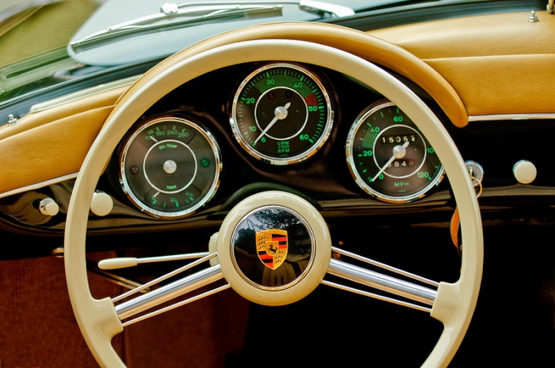

Bonjour, je travaille actuellement sur une reproduction du volant VDM abordable et adapté à nos répliques (colonne VW), j'ai moulé un VDM authentique récemment, mais je ne suis pas satisfait des moules, le travail est à reprendre entièrement, la fabrication d'un volant est plus compliquée qu'il n'y parait... Je posterais ici les avancées.

Je vous met quelques photos de mon premier moule en plâtre...mauvaise idée, il faut se rendre à l’évidence le plâtre s’avère trop fragile, et surtout la section de la jante du volant fait qu'il est quasi impossible de faire 2 coquilles parfaitement ajustées sans laisser le volant prisonnier dans le plâtre...les bulles d'air restées prisonnières au moment de la coulée finissent de me convaincre que ce n'est pas la bonne technique.
A suivre...

Après de nombreux contacts, je vais faire usiner les 2 bras chromés ovoïde du volant à l'étranger, le cerclage sera lui roulé chez un artisan de ferronnerie d'art en France, ça avance...
MessageSujet: Re: Volant 356 Speedster Replica   Jeu 27 Mar 2014 - 13:55
Effectivement, on pourrait croire que c'est facile mais si on veut rester proche de l'original, ça se complique vraiment vu les profils particuliers de chaque pièce...
C'est un sujet que je vais suivre de prêt, j'avais pensé à un moment faire mon propre volant personnalisé pour ma voiture puis j'ai abandonné l'idée après que mon oncle m'ait offert un bel exemplaire d'une Simca 1200S.
Je trouve l’exercice vraiment intéressant...
Tu penses faire la jante en bakélite ?

La jante sera faite en polyuréthane coulé dans des moules en silicone, le silicone est complètement adapté vu la section de la jante du volant. J'avais fait des moules en gelcoat + fibre : trop rigide ! j'ai bien cru que le volant allait y rester.

J'ai reçu 4 mètres de barres qui me permettrons de réaliser les bras des premiers exemplaires.
Les cercles en acier devraient m'être livrés dans une dizaine de jours, le ferronnier est un peu débordé de boulot...
Les devis des fournisseurs sont respectés, ce qui permet d'envisager un prix de vente contenu autour des 250 € (hors bouton de klaxon et moyeu). Un tarif comparable à un Banjo ou un Nardi.
