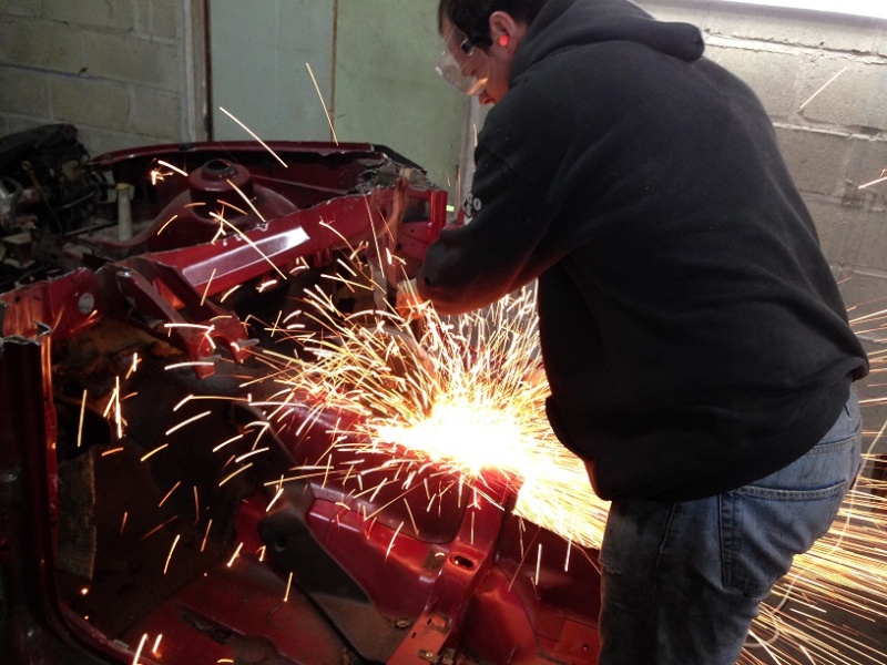

MessageSujet: Re: Projet GBS Z300 - Stéphane et Florent   Dim 6 Avr 2014 - 22:52
Bonsoir,
Ca y est la sierra est dans le camion !!!
Je m'explique :
Samedi : démontage des sièges, portes, optiques, moteur, boite, pont, colonne de direction
Dimanche, après une bonne nuit de sommeil : c'est la session découpage et récupération des éléments "roulants"
Ci dessous, le résultat des actions de Florent "David COPPERFIELD de la disparition de voiture"  :
dans le camion, les 3/4 des restes :
dans le hangar, le quart qu'on n'a pas réussi à charger dans le camion, désolé je n'ai pas un 33T !!!
Pour les images des élements roulants, je n'ai pas pris de photos, car trop crevé de la journée.
j'en prendrai demain et je reposterai.
Et pour finir, le fameux WhiteBoard pour la suite des événements ( prises supplémentaire, dégraissant, table de travail, ...). Vivement le KIT.
Bonne soirée

MessageSujet: Re: Projet GBS Z300 - Stéphane et Florent   Lun 7 Avr 2014 - 18:35
Je n'ai pas encore eu le temps d'appeler la casse pou le prix de la ferraille. Je m'en occupe cette semaine.
