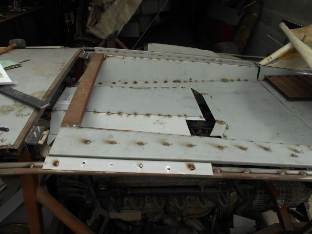

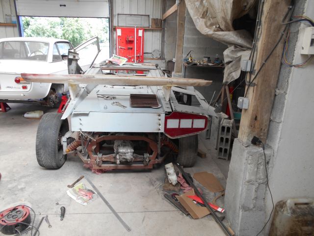

petite avancée.
finalement je monte les feux d'origine
j'ai également monté une armature en métal dans l'aileron

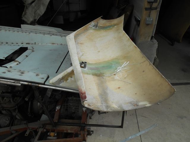

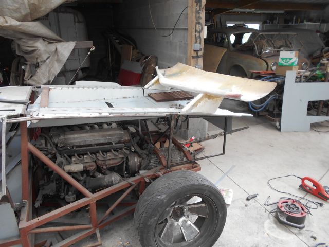

MessageSujet: Re: projet x   Sam 30 Sep 2017 - 19:14
petite avancée.
ça ca pas vite,je sais mais je fait ce que je pneu.....

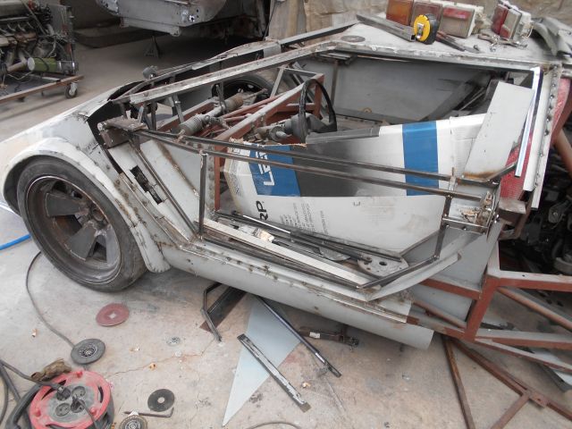

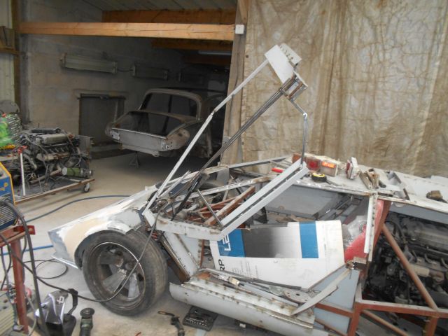

MessageSujet: Re: projet x   Mar 10 Oct 2017 - 19:09

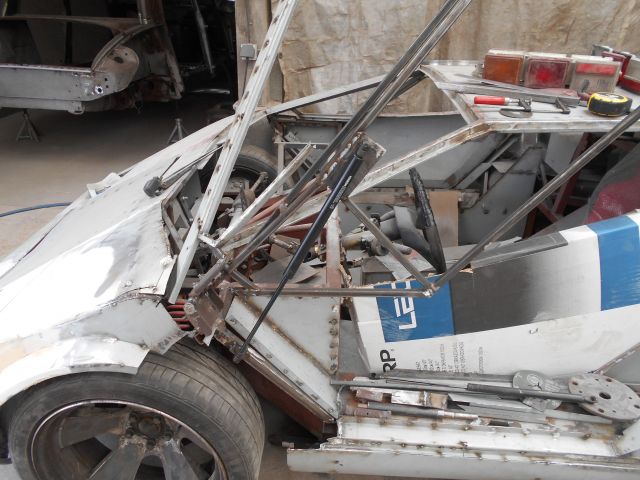

j'étais pas satisfait des portes.
armature mal foutu,pas suffisamment rigide.
bref ça n'allait pas.
donc je repars de zéro.
fabrication d'une nouvelle armature sur laquelle j'ai fixer la charnière et la serrure
ensuite pose du vérin
et début de l'habillage.

MessageSujet: Re: projet x   Mar 10 Oct 2017 - 20:37
tu as choisi combien de Nm pour le verin?
car trop leger ,il faudrai soulever la porte a l aide de la main et faire un effort consequant
et la porte retomberait d elle meme
et trop de Nm : lorsque tu ouvrirais ,la porte se leverait telle une guillotine d un seul coup
et ensuite faudrait un effort consequent pour la descendre !!
a 50nm pres faut pas se louper,d autant plus qu il faut connaitre le poids final de la porte
car pour l instant dans ces test ci,le verrin doit etre incompresible(vu que la porte est encore tres legere)
il faut faire un calcul de vecteur et on trouve les NM,ensuite contacter une firme et faire taré un verrin avec les
Nm qui corresponde a ta porte, ce n est pas de l a peu pres!!
chez lambo ,j etais allé lire sur le verrin justement a retromobile cette année,sur une diablo 1500 NM
mais je ne sais pas le poids de la porte

MessageSujet: Re: projet x   Mar 10 Oct 2017 - 21:18
Il existe des vérins à gaz réglables, on les commande avec une force en Newton importante et on libère du gaz en desserrant une vis pour ajuster la force...
par exemple: http://www.otelo.fr/fr/catalogue/verins-gaz-reglables/t-o-0021290101-skg.html

MessageSujet: Re: projet x   Mar 10 Oct 2017 - 21:25
c'est de la physique,il y a une formule pour calculer ça.
je connais le poids de la porte fini.
vérins de  hayon de c5 break
désolé j'ai un atelier de restauration de véhicule ancien,je ne vais pas tout dire......

MessageSujet: Re: projet x   Mer 11 Oct 2017 - 1:52
nikel si tu as trouvé le verin qu il faut !!
oui oui il y a une formule avec des données de vecteur.
j avais une fois fait un bricolage et j avais contacté un pro
dans une firme de verin qui m avait donné la forume
dans mon cas,fenetre d abris de jardin...mais l idée est la meme!!
attention par contre aux verins reglable,car un seul test permi,faut pas se louper
car quand le gaz est sorti,il est sorti !!! on ne sait pas le remettre!

MessageSujet: Re: projet x   Mer 11 Oct 2017 - 3:00
Connaissant un peu les vérins à gaz, par contre ceux à échappement de gaz je ne connaissais pas, et en effet, pas évident à ajuster j'imagine...
Moi, si j'avais à réaliser un tel montage, et même si on trouve dans le commerce tous les tarages ou à peu près, j'aurais une autre approche, plus mécanique : dans la conception de cette porte, j'essaierais d'inclure un réglage ou alors un point variable pour l'action du vérin, permettant ainsi d'ajuster au plus juste le bras de levier et trouver le meilleur compromis ouverture/fermeture de la porte...
Mais j'imagine que notre "ingénieux" sait déjà où il va et n'a pas attendu nos "propositions"... car entre nous, c'est quand même lui qui a tout fait, ne l'oublions pas... Very Happy
gilles 49
Nombre de messages : 131
Age : 51
Localisation : maine et loire
Emploi : artisan
Date d'inscription : 14/09/2007
MessageSujet: Re: projet x   Mer 11 Oct 2017 - 18:46
voila ce que ça donne

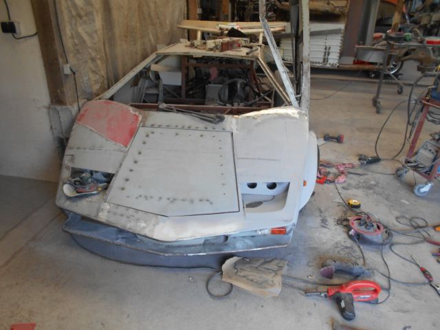

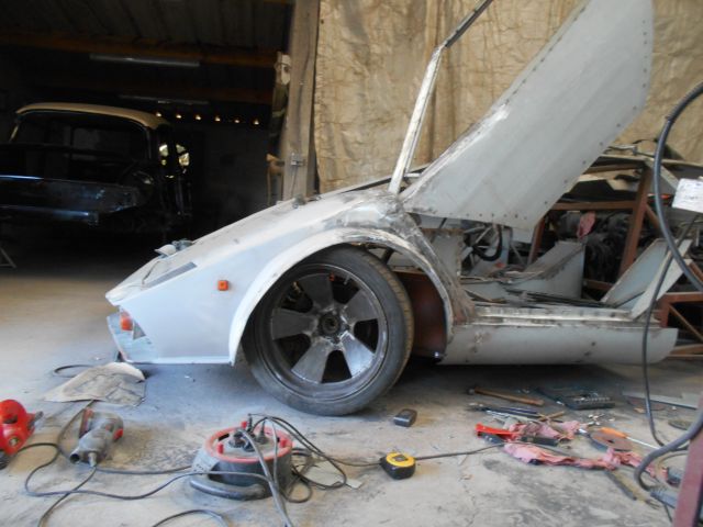

MessageSujet: Re: projet x   Ven 20 Oct 2017 - 12:33
entrée de porte gauche faite
minicooper
Nombre de messages : 249
Age : 27
Localisation : france
Emploi : etudiant
Date d'inscription : 30/08/2012

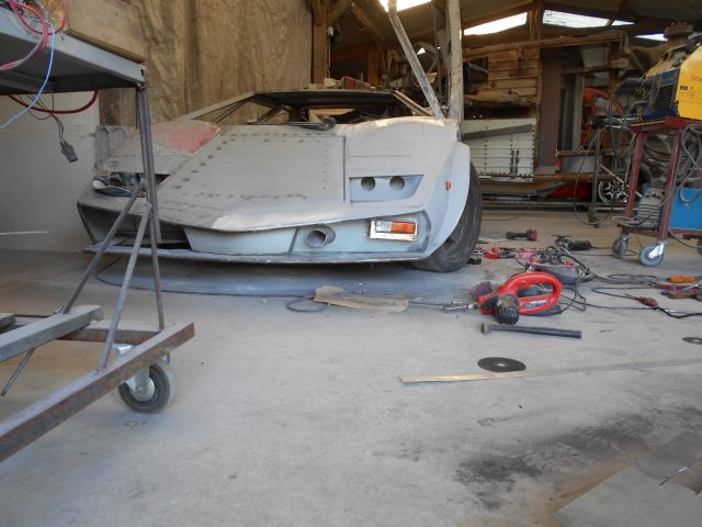

MessageSujet: Re: projet x   Ven 20 Oct 2017 - 14:46
j aime bien cette photo ci,beau travail,net,soudure bien meulée,pas trop de sintofer a mettre!
beau galbe de tour d aile ,bien fait et le rebord nikel aussi,
par contre sur ces deux la il y a un soucis geometrique
on dirait que le nez pointe trop,comme si on avait marché dessus
de plus ton porte a faux avant est trop court
l angle du capot est trop bas,tu devrais ajouter quelques degrés et allongé
regarde mon dessin
plus homogene
le de faut se remarque ici aussi
capot bien trop plat
tu pourrais corriger facilement ca et ce serait plus homogene

MessageSujet: Re: projet x   Ven 20 Oct 2017 - 15:36
Qui aime bien châtie bien !!! ça c'est le préambule qui permet de se dédouaner quand on va critiquer le travail d'un autre en espérant ne pas s'en prendre une en retour !!! No
Non en réalité, cette photo de profil et ce "nez cassé" me dérange, alors que la photo prise de 3/4 avant pas du tout. Et donc la question : est-ce une question d'angle de prise de vue qui donne cet effet, et on sait bien que certains angles peuvent déformer la vision qu'on perçoit d'une image... ou alors y a t-il un petit truc qui cloche ???
Perso, sur mes projets en cours, il m'arrive souvent de buter sur un truc qui choque ma vision sans pour autant pouvoir l'expliquer... je tourne autour, je sollicite d'autres avis, pas toujours bien constructifs d'ailleurs, et si je ne trouve pas l'explication, je passe sur autre chose et je laisse le cerveau "travailler"... c'est un façon comme une autre de s'en sortir, tout le monde n'a pas le don pour trouver le trait qui va nous faire faire "Whaou, super" !!! Very Happy
Autrement dit, ne pas prendre nos commentaires négativement, ce sont juste des avis de passionnés qui "galèrent" aussi et qui imaginent les heures que tu as déjà dû passer pour en être là... respect... bien cordialement, Dino, qui retourne poncer, pas le plus agréable !!!

MessageSujet: Re: projet x   Ven 20 Oct 2017 - 17:53
dino merci d arrondir les angles,mais tu pense que si je n aimais pas le travail de gilles
que j aurai chipoter sur paint 15 min pour trouver une solution?
j aurai dis : s est moche,l avant ca va pas et bye
au pire ce n est pas ma voiture...il fais ce qu il veut lol.....mais si je fais ca, s est pour lui
ce n est pas de la critique bebete dans le but de nuire!
loin de la
le nez est cassé ! faut le relever de 5 ou 6 degrés et il casse trop net au niveau de la porte
on peut ressoudre ca en soudant une tole plate qu on galbe legerement
pour ne pas tout decouper et tout recommencer
on dirait que la voiture de gilles est plate de partout,un countach a toutes ses toles galbees
et souvenez vous d aquila qu on a tant critiqué et qui s 'est barré,toute ses toles etait travaillées en galbe
gilles,courage,bon travail
minicooper
Age : 27
Emploi : etudiant
MessageSujet: Re: projet x   Ven 20 Oct 2017 - 18:04
pas d illusion d optique dino
regarde ma ligne rouge,une droite parfaite
ca pointe trop et pique trop
en vert l arrondi pourrai recupérer de l angle au niveau porte puis descendre...
en plus il n y aurait qu une 'surtole' a refaire et a souder sur celle ci
pour le porte a faux j ai regardé ,cava

MessageSujet: Re: projet x   Ven 20 Oct 2017 - 18:23
je ne le prends pas mal mini.
j'avais fait un avant plus long,voir les première pages.
ça ne me plaisait pas du tout.
j'ai donc tout refait ,je voulais un avant avec un porte à faux très court et un avant très bas donc plongeant.
par contre sur les photos c'est pas visible mais elle n'est pas plate du tout.
le capot avant est incurvé et les ailes ont du galbe..
il faut également savoir que ça n'est pas une réplique de countach à proprement parlé.

MessageSujet: Re: projet x   Ven 20 Oct 2017 - 18:30
oki gilles
merci de comprendre!!
ok pour la replique non officielle....
mais tu sais bien ceux qui adore la countach vont te critiquer !!!!
ok pour le porte a faux....et si tu ajoutai une tole un peu galbée sur le haut de l aile,niveau jonction porte
genre une tole de 40cm de long serait suffisant pour 'ratraper' la cassure nette?
enfin...elle est jolie quand meme hein!!!! ce n est qu un avis hihihi
alain944t
Nombre de messages : 1098
Age : 54
Localisation : agen
Emploi : ???
Date d'inscription : 07/09/2009
MessageSujet: Re: projet x   Ven 20 Oct 2017 - 18:37
regardes mini , le capot n'est pas tout a fait plat on dirait mais c'est surtout que ca fait comme des "sur-ailes"
tu ne peux ttes facons pas te fier a tes 2 tofs , il y a une erreur de paralaxe importante , il faudrait que gilles nous fasse une tofs ds le meme angle que ta blanche , sans ca ca fausse les angles
ton arrondi est tres exagéré je trouve moche
la nouvelle tof de gilles montre que c'est pas si mal , mais effectivement le raccord porte-aile est tres anguleux qd meme
