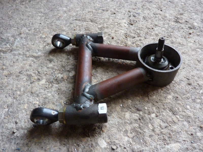

Train arrière:
Réalisation des gabarits de soudure
prototypage du premier triangle. il serra réglable sans démontage
il remplacera le triangle d origine, je pense avoir une épure plus précise
une biellette de direction servira pour le réglage du pincement...
