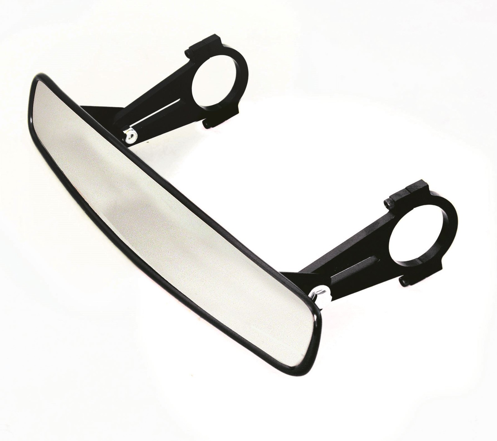

Il te manque un rétroviseur, j'ai ce genre de truc je trouve pas mal
schmurtz
Nombre de messages : 224
Localisation : Sens
Date d'inscription : 29/09/2013
MessageSujet: Re: Projet Zxseven12R haynes   Lun 8 Juin 2015 - 15:51
Merci à tous, oui c'est un soulagement de la faire bouger...
Tu as un lien pour le rétro ?
Nombre de messages : 748
MessageSujet: Re: Projet Zxseven12R haynes   Lun 8 Juin 2015 - 16:00
J'avais pris sur ebay il me semble du genre : longnacre
Donc chercher le meilleur prix pour longnacre mirror par exemple sur google.
Les fixations ne sont pas données donc j'avais juste pris le miroir et imprimé des fixations : supports
Sinon on peux aussi les faire avec des chutes d'alu histoire de reste locost  Smile

Merci pour les liens , effectivement, c'est pas donné mais c'est moyen de pas voir derrière
Nombre de messages : 1031
MessageSujet: Re: Projet Zxseven12R haynes   Lun 8 Juin 2015 - 21:10
personne pourra suivre, j'en vois pas l'intérêt lol!
MessageSujet: Re: Projet Zxseven12R haynes   Lun 8 Juin 2015 - 21:24
Moi je me sert du rétroviseur pour voir disparaître les auto que je double Smile Smile Smile Smile Smile
schmurtz
Localisation : Sens
MessageSujet: Re: Projet Zxseven12R haynes   Mar 9 Juin 2015 - 6:50
lol!
Il me faut des rétros extérieurs aussi, j'arrive pas à faire mon choix
MessageSujet: Re: Projet Zxseven12R haynes   Mar 9 Juin 2015 - 7:02
Pas besoin de rétro ext avec un long nacre
Cela évite de faire des tous et tu peux l ajuster plus facilement
moi j avais des rétros extérieur et ils étaient toujours déréglés car on s'accroche toujours dessus quand on fait le tour de l'auto
donc un grand central c est plus simple
