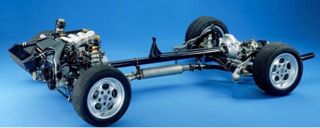

Mais quand je voie ça :
Ca fait envie de l'habiller avec des tubes façon Ariel atom et de le mettre sur piste... !
Voila la photo de ce qui m'avait donné l'idée d'un proto sur base 944 :

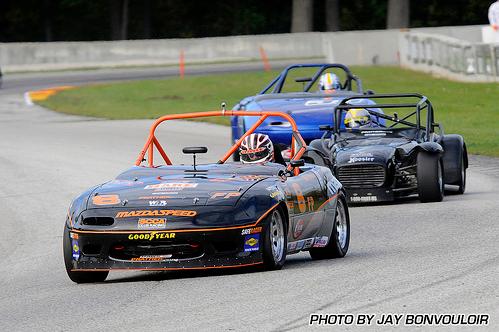

Quand je voie la base MX 5 qui est utilisée pour pas mal de chassis / protos / Seven ...

MessageSujet: Re: Projet sur base de 944 turbo    Ven 11 Oct 2013 - 23:39
Sauf que le chassis de la Miata se "tient tout seul". Je ne sais pas ce qu'il est est de l'allemande.

oui est non,
oui : le moteur et la boite sont mono bloc avec le transaxle
non : car les trains sont "flottant" sans chassis qui les tiennent :
les triangles avant sont sur la traverse moteur mais la fixation arrière du triangle a besoin d'un point de liaison, donc 4 points d'ancrages pour l'avant. (suspate + triangle ar x2)
la traverse arrière a aussi besoin de 4 points d'ancrage.
La boite de vitesse peut être liaisonnée à la traverse arrière comme sur les 1ere 924 2L...
On en voie un peu plus ici :
http://carsrendezvous.com/wp-content/uploads/2013/05/porsche_944_turbo_differences.jpg
