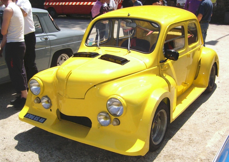

mon proto est une base de 4 CV de 1954 une 6 moustache récupéré dans les bois elle est monté avec un train AV Renault 8 et un train AR de dauphine transformé en 4 amortisseur le chassie a été tubulé les frein son des étrillé de 205 diesel et le moteur est un 2.0 fiat abarth voila le projet est loin d’être fini mais je me donne encore 1 ans

voici a quoi elle ressemblera a quelque détaille

voici mon ancien joujou une r 8 proto elle était monté avec un Clio Williams désolé je n est pas de photo de la voiture terminé
