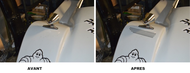

Des ouvertures au dessus des roues pour facilité le refroidissement
Je ne suis pas aérodynamicien, mon avis sera donc à prendre comme vous voulez, arretez moi si je dis une c**erie... mais il me semblait que ces ouïes étaient plus destinées à "évacuer la surpression d'air due aux tourbillons de la roue avant". Je m'exprime certainement mal, mais c'est un ex Peugeot Sport qui m'avait dit ça quand je travaillais sur un proto du Mans.
Sinon, ce qui serait plus efficace que des simples ouvertures, c'est des ailettes comme sur la photo ci-dessous, "l'air, arrivé en bout d'ailette, crée une dépression, et aspire l'air qui est en dessous", ça, c'est un préparateur moteurs qui me l'avait dit quand je bossais sur une F2.
RAMIREZ a écrit:
ok et moi je pensais que l'aire chaud générer par le train avant était évacuer par là et donc permettre un refroidissement de l'ensemble.
 Arrow Merci à toi, jöl.
Ca te dirais qu'on se lance à créer ces ailettes?
MessageSujet: Re: Le t2r Compétition à son Proto Barquette.   Mar 7 Jan 2014 - 22:24
j'ai également pu m'apercevoir que ces ailettes étaient supprimées sur certaines LMP1. Cela est peut être du à des formes différentes d'éléments aéro annexe??

Les ailettes ont effectivement ete supprimees car le reglement a change et exige dorenavant une ouverture pure et simple au dessus de la roue pour evacuer la surpression comme tu dis, c'est juste.
MessageSujet: Re: Le t2r Compétition à son Proto Barquette.   Mar 7 Jan 2014 - 22:47
Merci à toi pour l'info!!!
Content que tu suives le sujet.  Wink
MessageSujet: Re: Le t2r Compétition à son Proto Barquette.   Mar 7 Jan 2014 - 22:54
Satut.
Bien vu pour le CanAm.
Sur la 917,tu as certainement des photos des ailes avant,
c'est bien des louveurs qui sont tournés vers l'arriére.
Cela evite le bourrage de l'air sous les ailes,donc le risque de voir la voiture se soulever de l'avant comme on a déjà vu au Mans.
C'est pour cela que les actuelle LMP on carrément le large rectangle de découper.
Biensur cela évacue aussi la chaleur crée par les freins.
