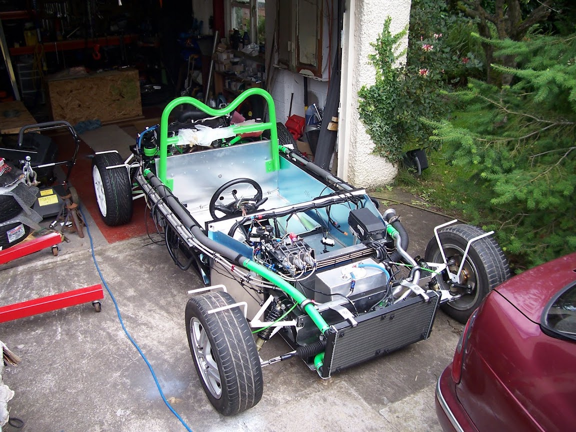

Voilà une auto qui aurait besoin d'un coup de crayon éclairé.
la MEV Rocket.
Il ne lui manque pas grand chose pour devenir "jolie"
Chassis tubulaire OK
Moteur central/arrière en propulsion OK
150 BHP atmo OK (Focus 1.8 ou 2.0)
A mon avais, elle a besoin d'un nez plus fluide (angles des tubes plus arrondis et suppression des "fils" de calandre) mais surtout d'une coiffe moteur moins "mastoc".
Y a-t-il un designer dans la salle ? pirat
Elle existe également "carrossée" (la SONIC 7), mais là elle perd l'avantage de montrer ses tubes, assez réussis je trouve.
Voilà une base qui a quelques défauts esthétiques, à toi de l'améliorer. De l'habiller pour en faire une barquette harmonieuse.

merci de la référence, la structure va beaucoup m'aider pour avancer sur mon projet Smile
si j'ai du temps libre je proposerais peut être une étude de style sur cette dernière Wink
la MEV Rocket.
J'ai toujours pensé que la Sonic constituait une excellente base pour une vraie carrosserie., avec son empattement très correct de 2m43
Soit moins minimaliste et surtout plus séduisante, soit encore plus affirmée avec un pare-brise et ses vitres (MX-5, MR-S), voir même les deux, avec un second kit qui se grefferai au second, qui permettrai de faire évoluer le trackday en hors saison , en quelque chose de plus vivable.*
@FrankRpm: La Mev Sonic est une base peu onéreuse, et bien plus intéressante, et au moins, ici, tu aurais un interlocuteur privilégié pour tes réponses.
