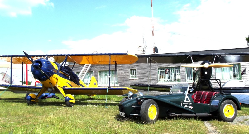

Pour éclairer les choses, voila ce que donne en vrai une Cat qui passe bien partout...   celle-la faisait du circuit (école de pilotage à sa naissance) et j'ai remonté l'avant d'env 1cm...   rien d'autre n'a été modifié et elle est restée très joueuse et fiable.
Pneus en 185 60 13.
...certaines petites routes de notre Bretagne, même si elles sont "touristiques", ne sont pas aussi lisses et plates qu'un circuit, alors le compromis est nécessaire aussi... faut parfois faire un choix...
J'ai aussi une new Mini très très basse et là c'est la galère à chaque petite ondulation sur la route, et je ne parle même pas des "gendarmes couchés", une horreur... parfois je me demande pourquoi tant de chevaux sous le capot (inavouable) alors qu'il faut revenir à l'arrêt pour passer la moindre petite bosse... on est vraiment de très grands malades, vous ne croyez pas ??? Twisted Evil

ben si on sort les jouets
La cat, 8cm sous le carter, 9 sous la traverse avant. Ca passe partout. Sur certain dos d'ane, c'était le pot qui touché.
La west
un poil plus haute, 1 cm, plus en rapport avec son age, son look
en face a face avec une cat de 80
