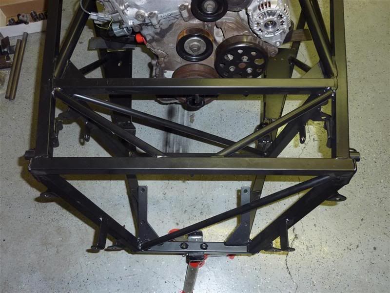

Mais sincèrement, si tu ne vas faire que de la piste, je te conseille vivement de t'orienter sur un Hayabusa ou GSXR, voire R1.
C'est juste incroyable la différence de tenue de route en courbe de ces trucs qui font 450-470kg au lieu de 650, sans parler de l’accélération avec ces 200kg de moins (2 personnes bien bâties ! penses-y) et de l'allonge des moulins qui montent jqa 11000 t/m quand le Zetec plafonne à 7000, 7200 dans le meilleurs des cas !!
Tu peux compter sur un gros différentiel au tour...
Si les moteurs de moto nécessitent un peu de prépa à l'installation et d'entretien plus fréquent, tu es vraiment récompensé à chaque sortie !!!
Mais de toutes manières, un Zetec turbo sera aussi fragilisé et nécessitera aussi de l'entretien, voire une prépa plus compliquée, donc plus chère.
Essaie les 2 et tu verras, la décision est immédiate !

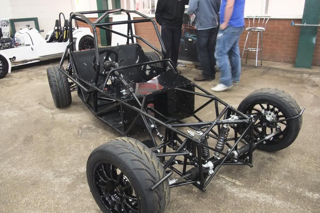

Par ailleurs, sur le chassis, observe bien les chassis modernes par rapport au Locost classique, y'a pas photo non plus donc quand tu seras au montage du train avant, je te conseille vivement de trianguler un peu plus que la normale... voire de monter en mode "in-board". C'est plus compliqué, mais pas tant que ça.
Dax-Rush Camber Compensation :
MNR-Vortx RT+
MK-Indy R
(le nouveau chassis MK RR est encore plus triangulé)
http://www.mksportscars.com/parts-chassis.html
Westfield AeroRace
RoadRunner :
et avec la suspension :
MessageSujet: Re: christ309 / Zetec inside    Dim 24 Mar 2013 - 10:30
Pour le chassis du Roadruner,c'est cette intégration dont je parlais,
l'arceau prennant place directement a la conception,meilleur rigidité et limite le poids des tubes.

Pour l'arceau, je vais le faire dans le style du RoadRunner . D'ailleurs cette photo va beaucoup m'aider pour sa conception.
Je me pose une question pour l'arceau, sur la photo on voit que le tube horizontal qui soutient l'arche devant repose simplement sur les tubes du chassis. L'arche de l'arceau ne devrais pas descendre le long du chassis? En cas de retournement , c'est pas dangereux? si le tube de soutient se fend, c'est les jambes qui prennent??

aller quelques news Very Happy
Petite sortie au circuit de Clastres dimanche, une belle journée bien froide.
Un beau plateaux de voiture, de belles bataille avec la sub.
Et un roadster d'un mec belge , mais surtout flamant donc c'était très galère pour discuter. J'ai meme pas reussi a gratter un tour Mad
Quelques photos de sa caisse:
Aujourd'hui demontage de la sierra bounce
Ca aller bien jusqu'à ce que je rencontre que la chèvre est hs Mad
Sinon pas mal de pièces demonter, reste encore tout le train arrière et des bricoles.

quelques news, début de la construction du châssis Smile
MessageSujet: Re: christ309 / Zetec inside    Mer 17 Avr 2013 - 22:35
cheers Une de plus sur le marbre la planche.
Sympa ta radiale,tu t'en serts pour tes coupes,
Pas facile d'en trouver une bonne pour la ferraille.

merci stephane Smile
c'est la radiale du boulot, pas évident de couper avec ça au début, il m'a fallu un petit temps d'adaptation.
ca fait plaisir de commencer le projet bounce
MessageSujet: Re: christ309 / Zetec inside    Jeu 18 Avr 2013 - 11:39
Oui dés que le projet qui tient à coeur début,cela donne du bôme au coeur.
Cool pour la radiale.une fois en main,un vrai bonheur.
