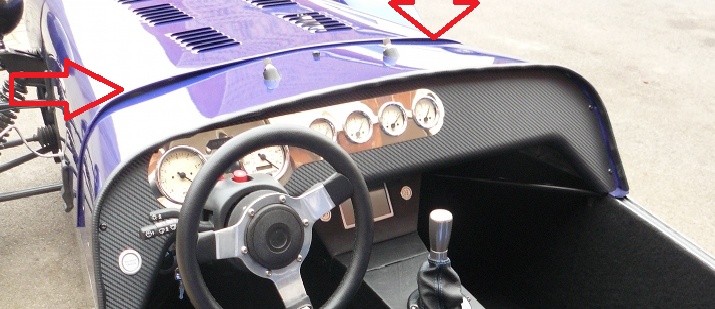

QUESTION: comment faire pour que le capot s'ajuste bien, car pour moi c'est le "ratage" du kit gbs...

qu'on ne me dise pas qu'il suffit de fixer les attaches- capot et le capot epouse par miracle le scuttle....
et des photos pour preuve.

toujours pour ce capot, j'aimerai voir son comportement en roulant?
vu qu'il n'y a pas de renforts au centre et rien pour le maintenir vers le tableau de bord.
ça doit "danser"? des vidéos pour me prouver le contraire?ok....

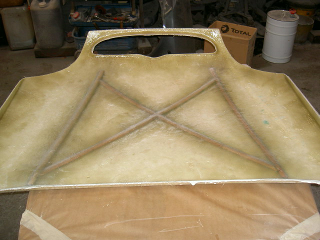

La voilà la solution contraindre le capot en position et créer des renforts au point stratégique et une rive de renfort sur le capot

merci pour ta réponse ,mais des mots.....j'attends des preuves des photos, des renforts biensur ,mais avant de faire des conneries seul dans mon coin ( ce qui me lasse dans la construction du kit)et de voir après autre chose de mieux refléchis .
maintenant je prefere poser le probleme avant.[u]

rom78, as tu vu le montage du capot une fois fixé?

Pas simple de répondre sans connaitre l'environnement il faut voir ce qu'il y a en dessous pour passer des renforts. En gros moi je taille la forme de renfort que je veux dans la mousse, je colle et j'applique ma fibre dessus. il y'a aussi la solution tasseau de bois peut être plus rigide.

je comprends bien Franck mais comme tu vois sur cette photo si tu "appuis" la ou ça dépace l'ondulation se déplace.
et comme il n'y a rien qui tient le capot de se coté ,il baille,mais encore une fois j'essairai au "genou" je verrai.
merci pour vos réponses ,mais il s'agit d'une feuille d'alu roulé et plié sur ses cotés et pas en polyesther.

marcdesens a écrit:
Et au passage, le scuttle n'est pas très bien roulé, non ?
On dirait que le défaut vient de lui, pas du capot.

- As-tu toi-même fabriqué ton scuttle, ou il vient de l'usine, déjà formé et assemblé sur le châssis?
- Sur ta première photo, est-ce que le nose cone est à sa place?
- Ta GBS c'est un narrow ou un wide body? A la couleur du film, je pense que tu as une carrosserie en alu, c'est bien ça?

celle de marcdesens est celle de la première photo de ce topic.
