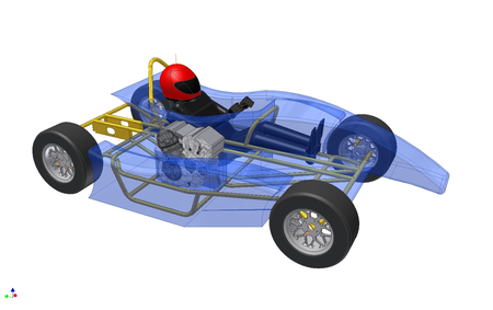

Regarde le dernier lien que j'ai mis dans un de mes messages,c'est de là que vient le schéma en vue de droite.
Tu en a d'autre pour te donner une idée du chassis.
Mais en bas de page il y a un chargement libre de formule Student

Intéressant les plans mis par superkart.
Aujourd'hui j'ai réussi à gangrener un ami pour qu'on s'en construise une chacun.
On cherche actuellement des plans pas mal détaillés ou des orientations précises en terme de largeur de voies avant et arrière, empattement, hauteur par rapport au bitume....
Pour la suspension avant je pensais partir sur une double triangulation avec amortos peut-être mis à l'horizontal comme sur la ktm xbow, ou voir comme sur la shortcar faire une toute petite partie avant et les laisser inclinés.
Pour l'arrière inspiration du lowcost haynes ou idem qu'à l'avant.
Moteur de moto comme j'avais dis mais avec transmission sur différentiel autobloquant (peut-etre BMW) de voiture avec porte couronne pour rester en transmission par chaîne, ce qui compliquera évidemment le montage au niveau des suspension et l'emplacement du diff. Et obligera à avoir une partie d'un cardan fixe monté sur palier.
Penser vous que je sois cohérent dans mes choix?

tu as raison, on était venu à la même conclusion. Car non seulement on ne sait pas modéliser un chassis, ni le temps d'apprendre à le faire et donc comment vont se répartir les forces pour pas avoir un truc qui se plie en deux à la première accélération, mais sans plan vraiment clair, on sait pas où on ira ni si on finira. Et la simplicité est souvent le meilleur chemin, surtout à notre niveau.
Donc on part sur le sempiternel bouquin locost de Gibbs où tout est clair et détaillé, et on fera évoluer l'engin au fil du temps, et pourquoi pas, soyons fou, une RTI par la suite si on trouve un bon tuyau, mais ce point là n'est vraiment pas l'urgence, construisons là déjà lol! .
