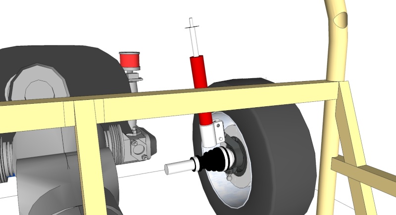

C'est sûr, je vais me faire eng...
10 fois j'ai essayé, m'sieur. Oui 10 fois, je m'y suis collé en disant: Allez, ce train avant de COX, c'est un train avant de charrue, mais bon, vas-y...
Et bien je n'y suis pas arrivé. En revanche, j'ai rebossé (à zéro) sur la locost...
ça donne ça:
-Train avant PAS de cox, mais "made in papatruf" (pour le moment trop de carrossage 3°)
-Empattement 2.15 m, mais on peut faire plus court, mal la répartition des masses va souffrir (par rapport a la locost, le pilote est avancé de 10 /12 cm)
- jantes 15" et pneus 195X50 r15
Je ne suis pas convaincu que le train avant tel que dessiné coute beaucoup plus cher que d'acheter, au musée, le train avant de la COX de Tout en camion...
Bref j'attends les cailloux que l'on va me jeter
Pour info, les renforts de train avant ne sont pas dessinés, car il faut d'abord que je dessine les supports e crémaillere. A ce propos, la crémaillere sera la seule piece "de luxe" et pour info, une rotule cote entre 15 et 20 €...
Voila des images:
Allez, a plus Papatruf

Bravo Papatruf . Perso j´ai rien contre les échaffaudages mais je m´étais dit que si j´en faisait une j´irai pas acheter un train de cox mais que je me fabriquerai pour moins cher , avec les pièces que j´ai un train triangulé . Pour les rotules si tu prends les plus économiques en diam. 12 , tu en trouves à 10 € , si tu veux une qualité moyenne , compte 30€ .
Mais l´on peut faire un train triangulé avec beaucoup moins de rotules . Côté chassis on fait des bagues en ertalon et on laisse du jeu aux ancrages ,avec un empliage de rondelles pour régler la chasse . Les rotules côté porte-moyeu permettant de régler le carrossage .
Bravo encore , je suis de ton avis . Reste la question de quel porte moyeu . Perso j´ai plusieurs solutions dont une que tu connais pour me l´avoir dessinnée .

Belle étude Papatruf.
En partant de tes trains triangulés,mais avec les porte-fusée de cox,ça peut le faire.
Pour l'arriére,même fournisseur en faisant comme pour la Seven de Chris Gibbs.
Les suspensions,on peut les mettre par dessus à plat avec des basculeurs,
celles de l'arriére seront bien au dessus de la boite,cela évitera d'avoir une carrosserie haute sur les roues.
Je vois déja des Naca chaque coté sur les pontons aves les entrés a la limites du capot,
et un léger bossage partant de la largeur de l'arceau partant en léger pointe vers l'arriére à la limite des filtre a air.
Nombre de messages : 933

Salut , Pour le locost , tout est relatif , ici en Espagne j´ai épluché les petites annonces et la moindre "épave " de Cox se vend ou s´annonce à 2 500 € -
Donc en faisant des trains triangulés avec des porte-moyeux de série et en utilisant moteur et boîte dont je dispose , cela me revient beaucoup moins cher .
Ce qui míntéresse , c´est l´esprit de ce projet , formule v ou z ...

Ben je les trouv pas super... en plus, il faut passer avec des K1281 et là, c'est pres de 250,00 € piece... si tu en trouves...
J'ai regardé la cremaillere, chez planette kart => 199.00 € C'est pas énorme... Il me reste quand meme a voir si c'est vraiment OK, mais ça à l'air
Je suis l'avis de Pbay et pour moi, locost, c'est quand ça ne coute pas cher. Et je pense qu'un train avant triangulé ne coute pas si cher que ça... A mon avis, avec la crémaillere et divers usinages, on devrait s'en sortir pour 6 à 800,00 €uros avec les combinés...
Mais là, il reste la solution que j'avais indiqué il y a queleque temps:
Tiens, la v'la
