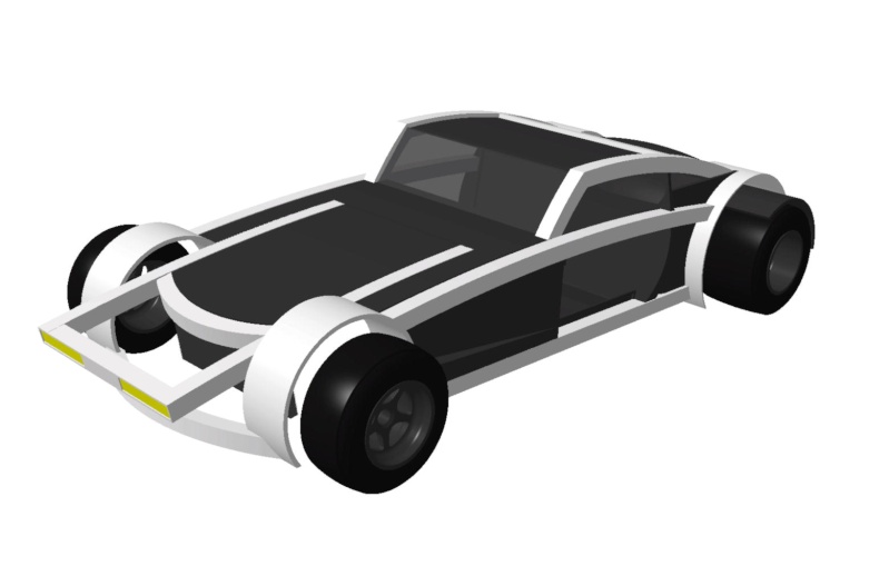

en fait ton idee se rapproche de la metalowood dans les debut, soit une carrosserie en panneaux collés sur des traverses et tubes
tu veux faire la metalowood F16 donc, c'est bien au moin tu donnes des direction, j'aime bien l'esprit vitepatrochere, car c'est ma motivation en ce moment
j'ai fait ça dans le temps
remplacer les profilés carrés par du tube cylindrique,
réduire l'empattement (c'est un F16),
et on peut commencer à voir

*Une Scorvey sur base Miata (voir Seven ) a prit 300 h entre la recherche du style, les modélisations des différents propositions, et leur affinage en vue de la réalisation.
J'ai un peu travaillé le mixage des deux versions (les deux restent sur le disque dur mais s'affinent chacune de leur côté en même temps) :
Ca peut devenir plus ronds ou plus aigus, le style des phares y faisant beaucoup aussi.
les couvres phares classiques seront faciles à faire, ceux en diamant débordant sur le côté, nécessiteront quant à eux, soit plus d'habilité et un bon four, soit un peu plus d'investissement.
Ce seront les vues de l'avant qui permettront de déterminer le choix final, comme à l'arrière la présence de tel ou tel diffuseur, de phares de séries sous verre, ou d'autres.
Avec un toit modéliser sommairement, la vitre de séparation (polycarbonate) qui se range dans la rainure du double bossage ( flèche bleu ), elle coulisse simplement, si le moteur le permet ou se range avec ses deux montants dans le flanc de portière par exemple, le capot basculant d'une pièce avec les deux "portes" (ligne jaune) qui libèrent l'accès à la baignoire, ça doit laisser un bon espace de rangement dans ces fameuses "portières", aussi pour les vitres latérales par exemple, si on ne veut pas faire de glissières pour celles ci
Les 3 lignes jaunes déterminent ma ligne de caisse, toute la carrosserie doit s'aligner dessus (ce qui n'est pas encore le cas), cela permet quelque soit l'angle d'avoir une vue harmonieuse et des éléments tous raccords entre eux.
Les deux du bas, donneront la ceinture de caisse/ jonction capot+portières, suffisamment creusées (flèches vertes claires) pour permettre de saisir l'ensemble et le remonter aisément, pareil pour la fin de l'entrée d'air, ce qui évitera de faire des poignées disgracieuses sur un si petit gabarit.

Il pourrait peut etre reprendre la silhouette que tu as dessine mais avec des formes planes ou a galbe bidirectionnel (et non tridirectionnel).
(Bref des plaques planes cintrees et non galbees)
Ce sera moins joli qu'avec des galbes et des formes partout mais ca peut peut etre le faire, ne penses tu pas?
(un peu comme on faisait dans les annees 80 avec les barquettes de course.
Regardes: Un 905 Spider c'est pas franchement dans les galbes et pourtant c'est plutot pas mal)

Il y a pas mal de méthodes possibles et de design possibles, comme ceux plus plats des sports proto,
et des barquettes de course qui requiert des surfaces planes et sont donc plus facile à faire,
mais le 905 spider va justement plus loin et inaugure un travail des formes plus complexes,
et là , on en revient à la mousse.
Mais bon est-ce que ça convient à un gabarit si réduit?
L'idée , c'est quand même pas de faire une caisse à savon Razz
Une fois qu'on a l'expérience faire un master avec des galbes tri-directionnels, ne posent pas de problèmes.
Ca ne change pas grand chose au prix de l'usinage.
Ce qui coûte cher , c'est de faire les pièces, et là, il n'y a pas trop le choix, des dizaines de litres de résine,
à moins d'avoir un pote qui fait des pièces en ABS
L'impression 3D qui est déjà pas mal utilisée en industrie automobile, permet déjà de faire des carrosserie en entier,
mais bon pour l'instant ce n'est pas accessible.
L'exemple de seulement deux éléments avant et arrière, avec plus de plat,
montrent que finalement on économise que deux portières...mais ça reste un travail en forme,
si on veut avoir un résultat de séduisant;
il ne faut pas se berner avec les profils, toujours assez sympa, seule une vue en perspective donne la réelle mesure d'une voiture,
et c'est là que les formes tri-directionnelles font la différence.
