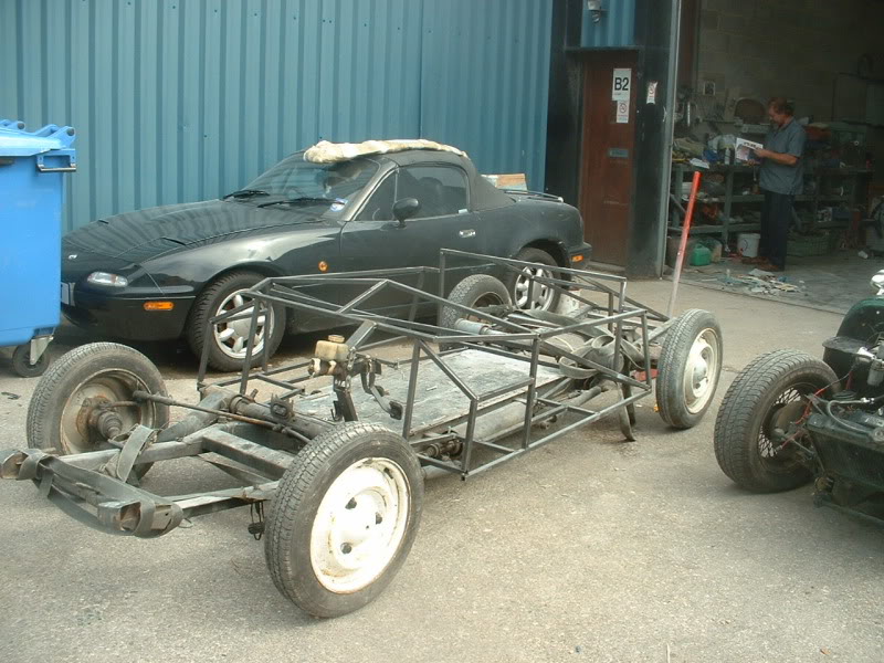

Au départ, le kit "SAMMIO SPIDER" est prévu pour recouvrir des châssis de triumpf HERALD (4 cylindres) ou Vitesse (6 cylindres). Un autre kit appelé CORDITE" mais pas terrible pour la partie avant (c'est une affaire de goût) est destiné aux châssis trumpf spitfire.
La "SAMMIO CHEVAUX" elle est une variante du "SAMMIO SPIDER" MAIS ADAPT2 au châssis de la 2patte 10cm plus long, raison pour laquelle le capot avant est ralongé de 10cm. Une armature tubulaire en tube 20*20*3 est livrée avec le kit et vient de fixer sur le châssis citroen.
A noter que depuis début janvier, la société anglaise a changé de nom et le nom des voiture a également été revu. Gary, le nouveau patron est sympa.
J'ai quelques photos pour vous montrer à quoi ça ressemble (photos prises sur le net, ce n'est pas encore ma voiture Very Happy ) :

La voiture sera super légère, une méhari pèse environ 560Kg, je pense être dans les 450-480 maxi dont le moteur suffit amplement. J'ai été tenté de la monter sur châssis AMI SUPER avec moteur GS mais après ça complique la donne pour circuler du point de vue administratif. Raison pour laquelle je part sur un châssis non modifié de 2CV6.
Pour le kit, compter 1500 livres et option 100 livres pour la conduite a gauche ce qui revient a environ 2000 euros le tout comme le taux de changes est de 1,30€ pour 1£ + prévoir le transport ou aller la chercher car l'usine est situee a 500 km au nord est de londres. Pas de frais de douane etant donné que l'on est dans l'union europeènne.
Pour ce prix on a la carrosserie complete arrière, le bloc av formant capot moteur (qui s'ouvre comme les jaguar type E). L'armature acier mecano-soudée à fixer sur le chassis, le pare-brise panoramique, la grille avant pour la calandre {elle est moche et j'en ferai une perso en alu} voilà vous savez tout.
Depuis début Janvier, la societe a changé de nom et le nom de l'auto a changé aussi mais si vous tapez Sammio sur google, vous tomberez sur le site du fabriquant.

Travaux du week-end : Démontage de la caisse de la donneuse. J'en ai chié grâve pour enlever la colonne de la traverse avant, j'y est passé plus d'un heure et demie + la moitié de ma bombe dégrippant... Mais je suis venu à bout de la direction (ouf !) et du châssis car la voiture s'est cassée en deux ... au moment où, debout dans la voiture, je tirais brusquement sur le volant vers le haut... pour retomber bien bas, je me suis rattrapé au vol !
Je suis donc decsendu d'un étage et bien emmerdé d'avoir un châssis inroulable et éffondré en plein milieu de la cour... J'ai pris le cric-rouleur et l'ai passé sous la voiture, puis calé puis repris plus loin pour resoulever le tout et poser le châssis sur une planche à roulettes avec des cales bois, histoire de pouvoir bouger le tout !
J'ai ôté tout le faisceau éléctrique de la voiture en passant un temps phénoménal à répérer chaque fil et chaque connection. Le faicseau à contrario du châssis de l'auto est en super état et servira pour la SAMMIO. :mrgreen:
Photo de la caisse posée au sol, il me reste quelques broutilles à démonter : colonne, fixation frein à main.... :
Et pour le fun et vérifier que tous les trous coincident avec les perçages du châssis, j'ai présenté l'armature tubulaire du kit qui s'adapte à la perfection, certes il faudra voir avec le châssis rabaissé car avec le cul en l'air, ça rend bizarre. Les trous de fixation tombent en plein dansle mille, ça c'est top !. On gagne énormément en aérodynamique, regardez la hauteur du tablier avant par rapport a moteur
Je vais cependant modifier la partie arrière pour faire une sorte de coffre de rangement derrière les sièges pour y entreposer la roue de secours, de l'outillage et quelques affaires, ce sera bien pratique !
