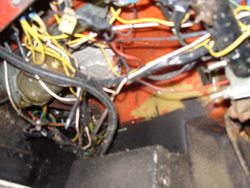

Pour l'éléctricité j'ai vu en me penchant dessous que c'été... comment dire... les mots me manque pour décrire un telle bordel !!!!!!!!!!!!!!
Je pense te contacter pour l'échappement car en voulant la rentrée dans mon garage, une petite marche de à peine 3 centimetres et l'échappement touche!!!
Donc à revoir!! surtout que par chez moi ils s'y sont mis a plusieurs pour les dodannes!!!

tu visualises un énorme tas de spaghettis ???
ben c’est l’électrique de la Dutton ^^
ce matin , par exemple, je n'avais plus d'essuie-glaces, temperature moteur et niveau d'essence aiguilles à zero.....
bon
je me penche sous le tableau de bord à midi à la pause pour verifier
un fil de débranché... sur un des contacts de la centrale clignotantes (le +).. Cool
je remets une nouvelle cosse, je rebranche
tout refonctionne Shocked
donc l'alimentation positive de mes jauges essence et température et des essuie-glaces est connectée au positif de ma centrale clignotante (un pauvre truc Lucas qui doit avoir mon age...) normal que mes clignotants deconnent 3x sur 4.....
pour l’échappement, j'essayerai de remettre des photos "à jour" de ce qui est en place sur la mienne...

Mon plat de spaghettis n'est pas térible mais c'est pas ca qui me fait le plus peur...
