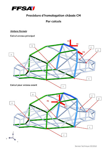

Voici la fiche de demande d'homologation reçu de Mr Chamard :

Merci ttfredo pour ces extrait de dossier. On voit bien que c'est pas la mer à boire pour concevoir un châssis qui passe l'homologation.
Et pour ceux qui bossent en BE avec des outils de calcul par élément finis, vous réalisez à quel point demander 4600€ pour ça c'est très cher...
