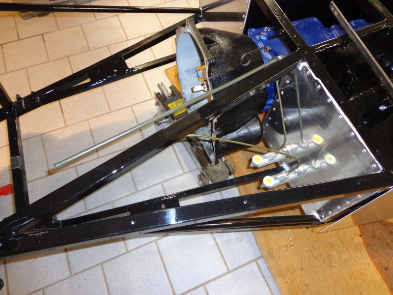

Je me suis décidé de faire un petit blog pour le remontage de ma Westfield, je vous promets rien; car j'ai pas beaucoup le temps pour bosser dessus et de poster à chaque fois.
Donc , j'ai déjà démonté les bouselures des triangles, donné pour un thermolaquage, nettoyé des pièces, enlevé la colonne de direction et posé mon pédalier à gauche, avec pose de 2 panneaux en alu. J'ai des pièces en commande, et je suis à la recherche d'une crémaillère LHD d'Escort MK1 ou MK2.
Voici mes premières photos:
[img]http://i48.servimg.com/u/f48/15/58/41/49/dsc_0037.jpg

MessageSujet: Re: Westfield SEIW remontage   Dim 4 Nov 2012 - 17:44
Un remontage qui commence bien.
Si tu veux pas avoir des mal de dos a la fin de chaque scéances,travail sur des trétaux.
Tu la remettras sur chandelle au moment de la repose de la mécanique.

MessageSujet: Re: Westfield SEIW remontage   Lun 5 Nov 2012 - 19:53
Du taf en perspective ,beau début
Je voudrait savoir ,qu'elle est l'intérêt d avoir le pédalier fixer au sol

Bonsoir,
Pour changer la pédalerie à gauche, je crois que c'était la solution la plus simple, car je voulais plus monter le vieux pédalier, pour la question de almaznic je comprends pas votre question du poids des parties du corps?
Merci A+

On trouve plus granch chose pour les vieilles Ford ici, dirige toi vers l'Angleterre pour les achats. Je l'ai aussi trouvé en UK, bizarre non une crémaillère LHD en échange en UK Shocked
ici j'avais rien trouvé.
Mais pour la tienne je sais pas si Westfield utilise encore cette crémaillère avec ces rotules, la mienne est de 90 avec des fusées avants de Cortina.
