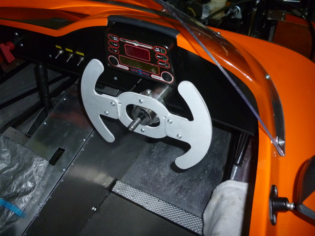

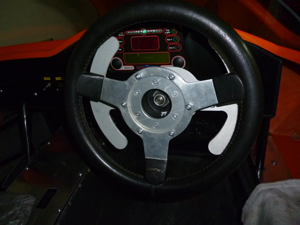

fabrication d'une commande de boite à vitesse au volant, palettes découpées au jet d'eau, fabrication d'un tube colonne en inox, porte-palettes usiné en alu 7075, commande par cable de type 'push-pull'.
Système réglable en hauteur et largeur.
http://sylvafury.blogspot.fr/

MessageSujet: Re: Ma Fury sur piste   Jeu 6 Déc 2012 - 21:30
une turie cette furie Laughing
tu as pu essayé ton systeme et si oui quelle est ton ressenti,merci

MessageSujet: Re: Ma Fury sur piste   Dim 9 Déc 2012 - 17:36
oui, ça marche bien les vitesses au volant.
