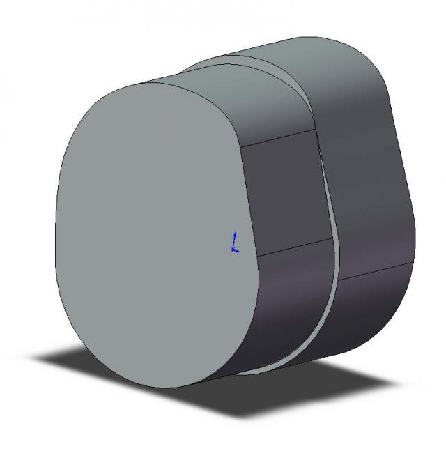

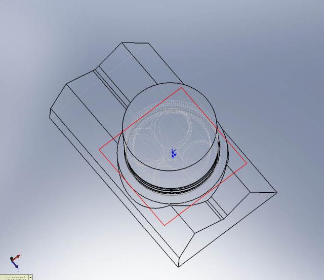

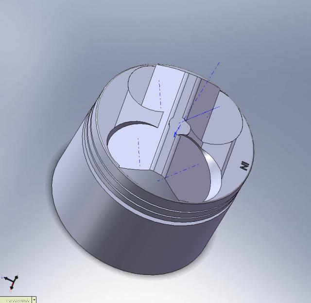

modélisation du piston "PCT", le fameux piston de la civic EK9 type R. le meilleur piston de série pour B16
une fois une chambre de combustion d'origine modélisée, optimisation de celle-ci en fonction du piston PCT et des volumes morts (squish (mais pas que sur les quench zone), swirl et tumble)
modélisation finale de la nouvelle culasse auparavant rechargée au tig et prête à être usiner
création d'un profil de came adapté à cette prépa par retaillage d'un profil existant
les passionnés Honda savent que les AAC RM22 marchent très bien sur ce moteur. les passionnés qui ont eu l'occasion de comparer les profils savent qu'il ne s'agit que de Jun3 décalés. Wink
j'ai les compétences pour réaliser mes propres profils à partir de rien alors, autant en profiter pour vraiment optimiser ma prépa en fonction de la géométrie du moteur et de mes idées appliquées.

profil de cames asymétrique, tu compte utilisé quel ressorts/coupelles pour un régime maxi aussi élevé? du sur mesure également?
Nombre de messages : 1261
MessageSujet: Re: Teaser: prépa ultime   Ven 31 Aoû 2012 - 19:56
coupelle en Ti17 (et non en 6AL4V appelé habituellement "titane" par les fabricants de coupelles)
ressorts déterminés avec abaqus en fonction des pieces en mouvement pesées au centième de gramme et du profil de la came.
presque du sur-mesure, quoi! What a Face
