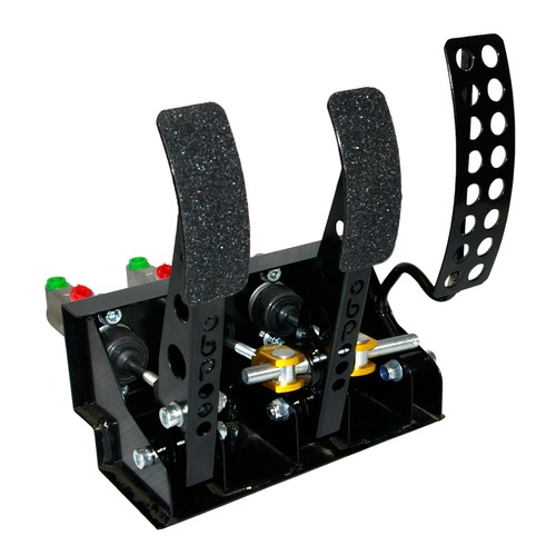

Pour moi le top du top reste d'utiliser deux maître-cylindres avant/arrière
Nombre de messages : 1166
MessageSujet: Re: la Sylva Striker de ghost    Mer 26 Mar 2014 - 12:03
Entièrement d'accord surtout s'il y a un palonnier de réglage de répartition, mais ça coûte...
http://www.kentautodevelopments.com/shop/product/kad-adjustable-bias-pedal-box-with-master-cylinders
L'option plus simple du limiteur est, à mon sens, suffisante pour un usage routier ou mixte mais ça reste un choix personnel.
Nombre de messages : 743
MessageSujet: Re: la Sylva Striker de ghost    Mer 26 Mar 2014 - 12:16
Il y a peut-être moins cher :
Pedal Box

je pense partir sur un modèles de chez wilwood et peut être mettre une molette de réglage à rallonge
avant de commander je vais tout de même tester cela se week end
j'ai penser a changer le pédalier mais trop de travail pour le gain apporter
et installer un double MC de frein n'est pas faisable à cause d'un manque de place
