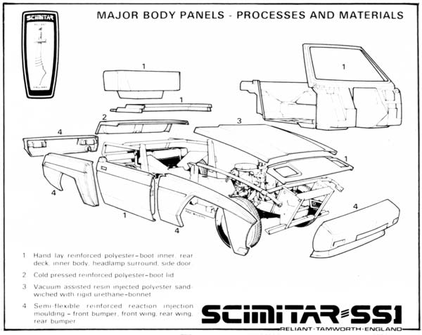

Quelques images maintenant :
Le châssis, le cadre et la mécanique (Ford ici). A noter, la position centrale avant du moteur et la longueur perdue en avant de celui-ci.
Les panneaux de carrosserie.
