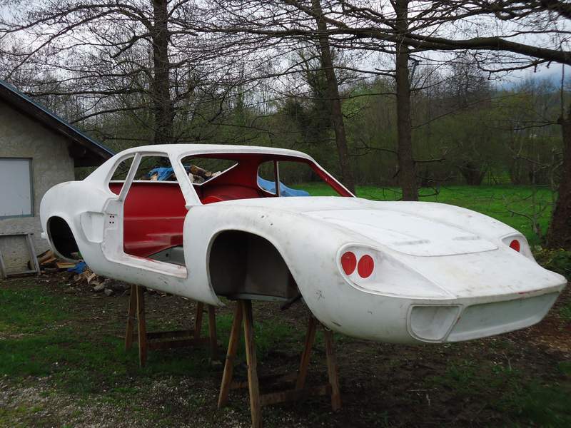

j'ai recu en fin de matiné ma BONITO cheers
Du travail pour la remonter rabbit
1er: enlever la coque et remonter boite moteur train AV ect..
2iem : Poncage complet de la caisse

MessageSujet: Re: bonito a remonter   Ven 13 Avr 2012 - 19:07
cool!!!
Tu prévois des modifs (genre, allègement de face avant) ou tu la gardes en look d'origine ?

MessageSujet: Re: bonito a remonter   Ven 13 Avr 2012 - 19:35
Non je voudrais garder le look d'origine.
Je la prefére comme cela.
MessageSujet: Re: bonito a remonter   Ven 13 Avr 2012 - 19:50
elle est superbe.
Encore un kit-car que je ne connaissais pas,belle ligne.
Il y a certainement des ouverture a y faire,je pence a celle sur le flancs arriére?
La coque ést elle entiérement assemblée?
Tu prévois quoi comme travaux?tu nous fais un petit listing de ce que tu pences y faire.
Bon courage pour le remontage.

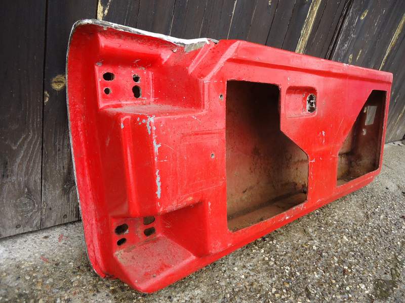

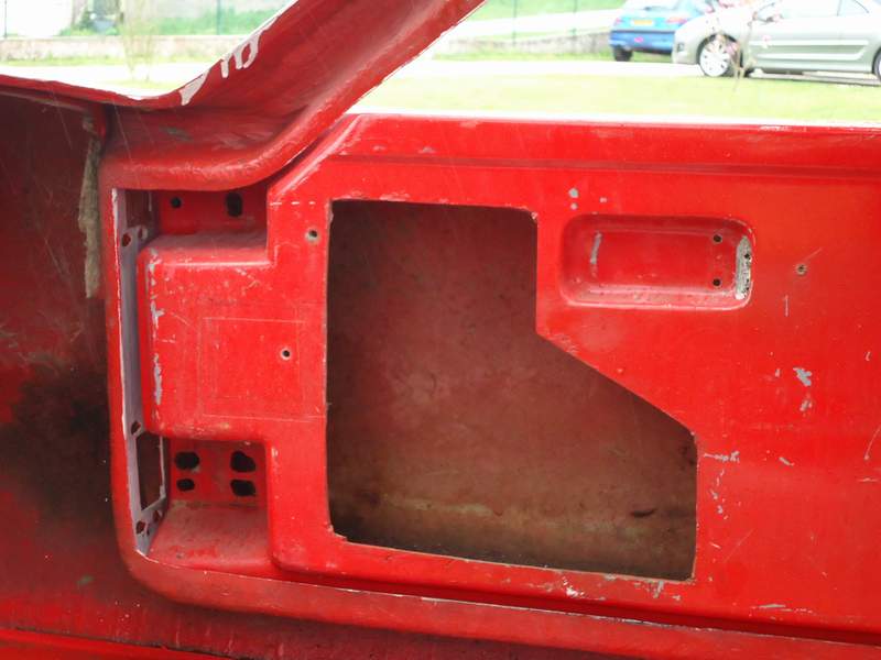

Je n'ai pas trouvé le cadre acier de la partie supérieur de la portiére + systéme monte vitre + charniéres de portes ?
Avez vous des idées? cheers
Ci joint photo de la portière.
MessageSujet: Re: bonito a remonter   Dim 15 Avr 2012 - 16:22
Je viens de trouver réponce a ma question.
Vu que tes montant de pare-brise sont vide,tu as intéré a faire un arceau qui incorpore les creux.
En te débrouillant bien tu peux aussi en profiter pour t'en servir pour les fxation des charniére de porte.
Fais nous d'autres photos de l'intérieur,mais aussi compartiment avant et arriére.

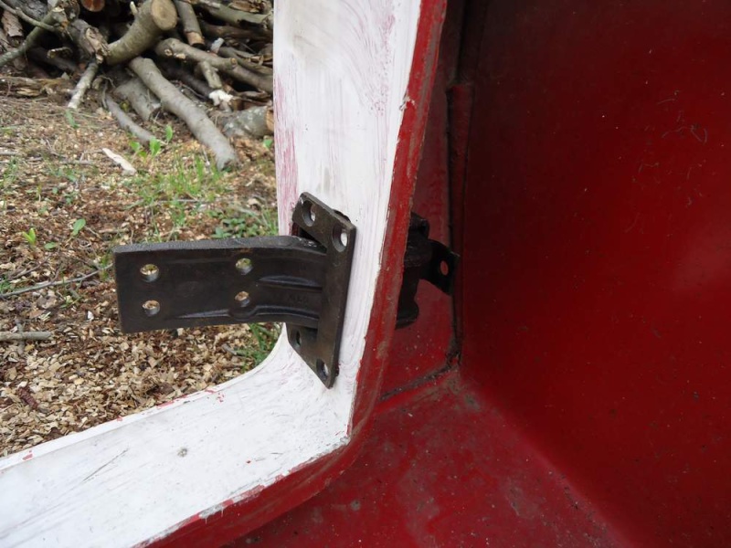

MessageSujet: Re: bonito a remonter   Dim 15 Avr 2012 - 21:02
Ci joint phto d'un internaute
je recherche ce type de charniére de porte pour ma bonito
ci quelqu'un aurait des infos.(sur quel voiture donneuse)? sunny
MessageSujet: Re: bonito a remonter   Dim 15 Avr 2012 - 21:55
ça me fait penser aux charnieres utilisées sur les bonito
rabbit lol!

Pour les charnières.... il est aussi possible de partir de charnières "basiques", trouvables dans n'importe quelle casse auto et tu modifies les platines de fixation en fonction de ce que tu as besoin.....
Sur ma dernière auto, on a mofifié des charnières de portes arrières de Fiat Fiorino... siffit de savoir quel angle d'ouverture tu as besoin, et tu fais le tour de la casse pour trouver la bonne auto.... Wink
Comme disait Stephane, il serait bon de faire un arceau (ou type faux-chassis) sur lequel tu pourrais prendre ta charnière. En même temps, ça prendrait le montant en poly en sandwich, permettant de rigidifier le tout....

l'ancien propriétaire a retrouvé des pieces de la bonito en particulier les 4 charniéres de portes
J'ai regardé il y a des REF: mais rien sur internet.
Vu la grosseur des charniéres on dirait qu'elles proviennent de portiéres de camion américain lol!
( elles ne risque pas de casser ,il y a même un graisseur sur l'axe ) ?
Les fermetures proviennent de cox ainsi que le systéme de lève vitre.
MessageSujet: Re: bonito a remonter   Ven 20 Avr 2012 - 22:28
Il y en a qui on du bol dans cette affaire.
Fait des photo pour voir la forme de la piéce mobile et surtout les indiquation qui y sont frappés,
une petite recherche par les collégues des camions US donnera peut etre confirmation.

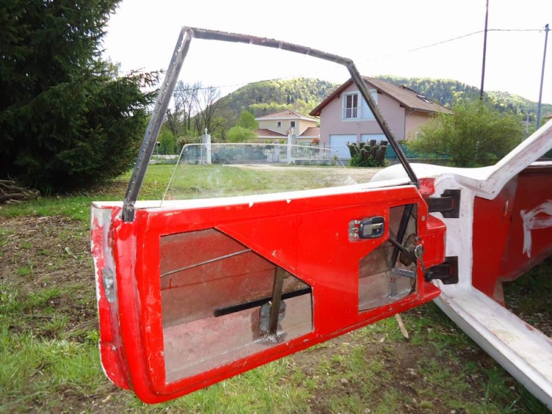

Nombre de messages : 1005
MessageSujet: Re: bonito a remonter   Sam 21 Avr 2012 - 21:19
As-tu envisagé un montage style DS 19, de vitres sans cadre.
essaie de regarder de ce coté. Y a t'il une fente sur le haut de la porte?

MessageSujet: Re: bonito a remonter   Dim 22 Avr 2012 - 2:19
La vitre descend dans la portère ( fente sur le dessus )
J'ai mis le système de monte vitre de cox avec 1 guide de chaque coté servant de glissière.
Je vais mettre aussi un cadre extérieur (voir photo pris sur le net portière de bonito)
permettant de mieux maintenir la vitre une fois fermée.
