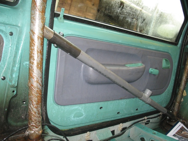

Pour prendre les dimensions, j'ai utilisé un tuyau plastique.
Pointage des vrais tubes avant le dernier démontage de l'arceau pour appliquer les cordons de soudure et mettre un coup de peinture car l'arceau est en train de rouiller.
Tout se présente bien.
