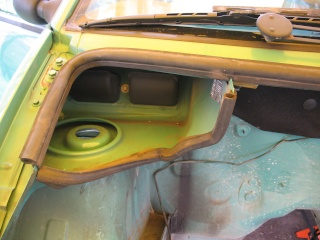

Démontage et traçage des découpes du tableau de bord pour la mise en place de l'arceau avant.

Je réserve cet emplacement pour fixer le coupe circuit intérieur et quelques boutons.
Je compte également installer mon MYCHRON sur le tableau de bord don les fils passeront par l'ancien allume cigare car je suis non fumeur hihihi
Le MYCHRON me permettra d'avoir un oeil sur les chronos, les tours moteurs, la température d'eau, le tout en numérique.

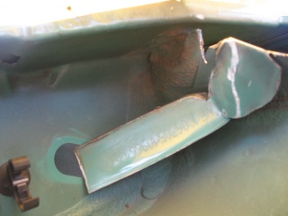

MessageSujet: Re: Le t2r engagé en twin'cup.   Lun 16 Avr 2012 - 12:54
J'ai rebouché les trous causés par le retrait du premier support puis rajouter un cordon sur l'avant et sur l'arrière du berceau.
Ensuite il faut meuler cette pièce pour ne pas gêner la mise en place du nouveau support.
Et enfin la mise en place avec 2 écrous de 8mm.
