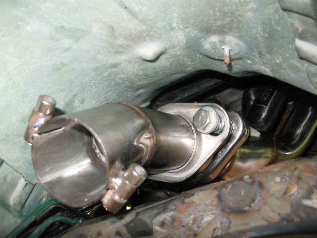

Pour la repose du moteur tu n'aurais pas du mettre le collecteur déchappement.
Tu le place,fixer a la caisse par du fil de fer,et une fois le moteur en place tu peux le refixe au moteur.
Pour tes injecteurs,fais les controler chez un atelier spécialisé en équippement injection.
c'est ok pour la connexion à la ligne d'échappement.

Là je suis bloqué sur la mise en place de la ligne, merci de m'appeler demain matin Marc si tu es là.
