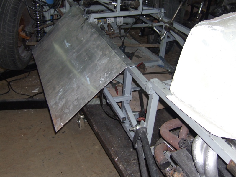

MessageSujet: formule vee de Guy   Jeu 7 Fév 2013 - 11:04
[b]bonjour
les travaux continuent ''au ralenti '' fait pas chaud et un tas d'autres choses à faire
le porte batterie est boulonné sur la traverse avant ,ce qui mettra un peu de poids sur les roues ,l' échappement est en place il est fait à partie d'un échappement sport de cox donc la sortie d'origine est à l’arrière du moteur en positon d'origine mais comme sur la Vee il est retourné de 180° l’échappement est derrière le siège et un tube repart vers l’arrière à coté de la boite de vitesses , vous suivez ?
Résultat je ne peux pas mettre le réservoir dérriére le siège puisqu'il y a le collecteur d'echp' donc le réservoir émigre sue le coté Gauche avec une tôle d'alu arrondie pour le protéger .... j'en vois dans le fond qui ne suivent plus !
avec des photos sera plus clair.

MessageSujet: formule vee de Guy   Jeu 7 Fév 2013 - 11:43
les photos
l' echappement derriere le siége a partir d'un collecteur à 80 €
le reservoir sur le coté
une tole d'alu de 10/10 rivetée sur le coté du chassis
cintrage de la feuille d'alu, c'est plus raide que ce que je pensais , grace aux sangles la mise en place se fait avec un des rivets pop et qq boulons de 6mm
http://www.spiritracerclub.org

Salut , tu vas avoir chaud aux fesses ! Est-ce-que la position du réservoir ne va pas t´obliger à modifier la carrosserie ?

Pour les amortisseurs avant, j'ai l'impression que ce sont tout bêtement des modèles à ressorts destinés aux buggies sur base vw en général....

bravo Dege ''tu as gagné une tringle à rideau (Coluche ) Wink ce sont bien des amortos de ''Buggy'' il y a du réglage sur la position des ressorts ,j'ai supprimé un jeu de barre de torsion en haut remplacé par une tige , avec le poids de la batterie à l'avant ça n'a pas l air trop mal mais tant que la voiture n'est pas sur ses roues avec le pilote on ne peux pas juger ....
Je ferais bientôt un petit post sur les erreurs faites pendant la construction .... ça s'appelera FAIPASAPTICON et il y en a pas mal : levier de vitesses , réservoir, position de conduite ,pédaliers ,positions de certains tubes etc...
le tube cintré de support de batterie est fait à partir d'un bout de.... lit d’hôpital recoupé et soudé
pour le reservoir latéral j'avais prévu de faire le coté arrondi et il ne dépasse que de 100mm P Bay tu cogite sur un 3 roues ?

Pour le reservoir sur le coté du pilote c est beaucoup trop dangereux
il faut un cloison anti feu entre le pilote et le réservoir de carbutant
le moindre choc de coté le bouchon d essence saute et tu es trempé d essence
il serait domage que tu finisses en poulet grillé What a Face
trouve une place au dessus de la boite de vitesse par exemple ce sera beaucoup plus prudent
ce n est que mon avis mais je le partage ...

MessageSujet: formule vee de Guy   Sam 9 Fév 2013 - 17:27
au sujet du réservoir : il est en alu de 20/ 10 d'épaisseur , d'une contenance d’à peine 8 L. ,le bouchon est fileté ,il ne dépasse pas de la carrosserie et sur les formules vee ou autres il est soit derrière le siège avec une cloison pare-feux l'isolant du moteur , soit dans l'habitacle le long des jambes ou au dessus de celle ci.
La surprise (mauvaise ) c'est la raideur de ma feuille d'alu d'épaisseur 12 ou 15/10 servant à former le coté de la carrosserie , elle se coupe facilement à la cisaille à main
Mais pour la cintrer whaou c'est du sport je sais pas ce que c'est comme alu , mais il est raide , mais l'idée du réservoir au dessus de la boite est à retenir , pourquoi pas un réservoir de moto ?
