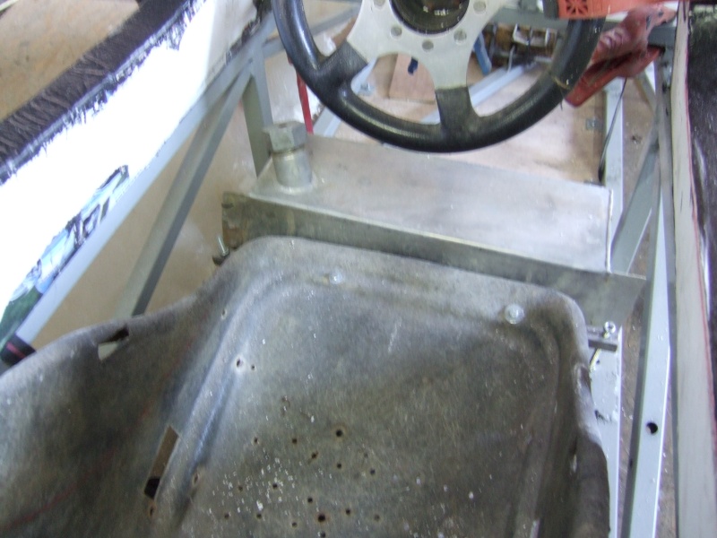

MessageSujet: formule vee de guyecar   Lun 2 Avr 2012 - 10:36
des photos du ''master'' de carrosserie
maintenant ça va être le moulage , la suspension arr n'est pas trop mal , je vais essayer différentes raideurs de suspension avant dans le but de couper les oreilles de mickey
Le réservoir à trouvé une place sous les genoux ,je ne peux pas le mettre derrière le siège à cause de échappement et sur le coté ça donne des flancs trop arrondis à mon gout
