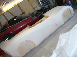

MessageSujet: Re: Corvette C4-12   Jeu 17 Jan 2013 - 12:30
Mousses découpées, collées poncées, je passe à l'enduit de la deuxième moitié Twisted Evil

MessageSujet: Re: Corvette C4-12   Jeu 17 Jan 2013 - 13:11
Shocked Méchant!!! Vivement la suite!!! bounce
MessageSujet: Re: Corvette C4-12   Jeu 17 Jan 2013 - 14:00
Il y en a des heures de ponçage déja à ce niveau là.
Bonne continuation pour la seconde moitiée.
Nombre de messages : 4730
MessageSujet: Re: Corvette C4-12   Jeu 17 Jan 2013 - 15:32
Un beau projet qui avance bien: bravo!
MessageSujet: Re: Corvette C4-12   Jeu 17 Jan 2013 - 15:41
bravo, pas de blabla, mais du résultat! chapeau et bonne continuation et n'oublies pas de nous tenir au parfum!

MessageSujet: Re: Corvette C4-12   Jeu 17 Jan 2013 - 20:46
Eh, bien !!!! Shocked T'as fais ça en 5 jours....

MessageSujet: Re: Corvette C4-12   Jeu 17 Jan 2013 - 21:37
non, j'ai pris les photos a midi: ça a encore progressé depuis! Laughing
J'ai passé une première couche d'enduit, je ferai des photos demain...
