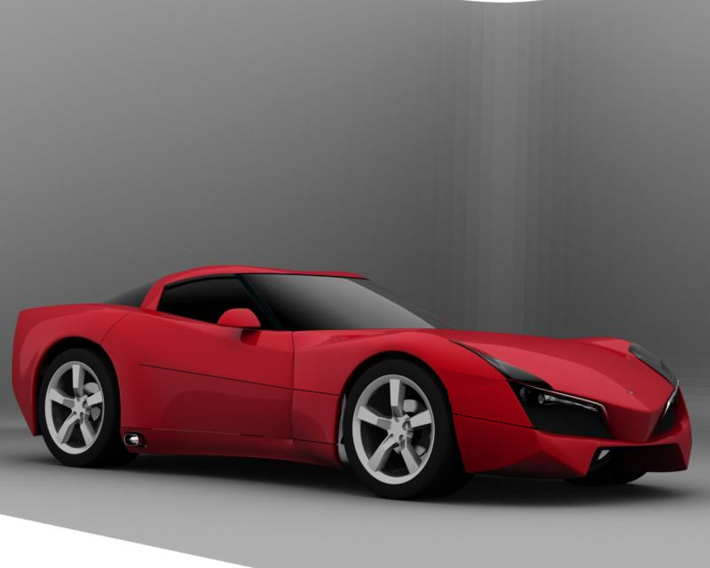

MessageSujet: Re: Corvette C4-12   Dim 26 Fév 2012 - 17:28
Quelques modifs... j'ai attaqué la construction de mon garage, d'ici l'été j'attaque la bete!
Nombre de messages : 1043
MessageSujet: Re: Corvette C4-12   Mar 28 Fév 2012 - 21:29
J'aime beaucoup ton 3/4 avant, original et réussi. un petit côté lambo et agressif. Chapeau.
Les ailes avant et le toit, pareil.
Tu gagnerai à faire ta jonction ailes avants et pare-chocs soit // au sol, soit dans la continuité de ta ligne de flanc, la plus basse comme sur l'image jointe , mais seule l'avant sera aussi marquée que l'image, j'ai fait la ligne tout le long pour bien montrer. Je ne sais pas si ça tombera pile poil sur la partie basse du spoiler par contre

MessageSujet: Re: Corvette C4-12   Mer 29 Fév 2012 - 19:42
T'as raison pour la ligne de flanc je vais aller dans ce sens... et pour les feux je vais voir si je peux améliorer la forme mais garder le principe.
