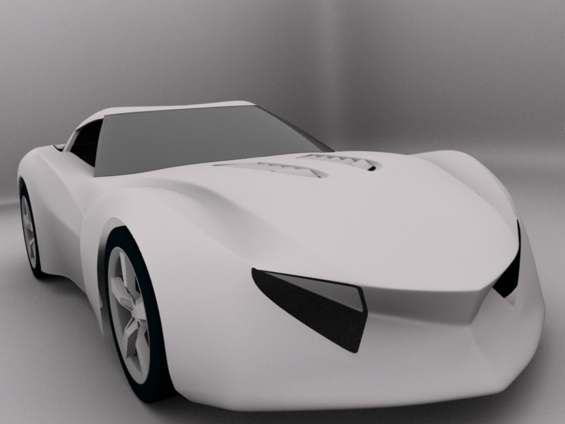

J'ai trouvé des blueprints d'assez bonne qualité, donc je me tape la modélisation... j'ai posté sur GC cars pour voir si ca intéressait quelqu'un de bosser sur la 3d pour mon projet... pas une réponse!
J'ai commencé voilà ce que ca donne, c'est pas encore très détaillé
Blueprint:
et la bete:
bonsai
Nombre de messages : 465
Localisation : montpellier
Emploi : fabrication d'un 3 roues électrique
Date d'inscription : 08/08/2007
MessageSujet: Re: Corvette C4-12   Mer 11 Jan 2012 - 11:15
c'est déjà pas mal ^^

Bon départ Very Happy ,

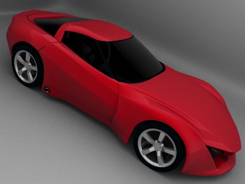

Un hard top et un peu de couleur... j'attaque les détails!

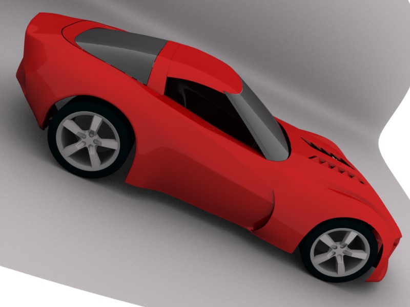

MessageSujet: Re: Corvette C4-12   Lun 30 Jan 2012 - 9:35
J'ai encore un peu modifié l'avant vous en dites quoi?

SETH Alpine
Nombre de messages : 938
MessageSujet: Re: Corvette C4-12   Lun 30 Jan 2012 - 15:32
Vraiment bien ! Mieux que l'ancien (et le SETH est un animal critique! cat )
Ton hard top et sa descente "brise" l'image de l'ancienne et modernise le trait à peu de frais: Très bien.
Ton 3 quarts rouge est très agréable, il y a une belle maîtrise des proportions. L'extraction de l'aile avant se marie bien avec le flanc.
Le fait que bloc avant revient très vite sur les roues (porte à faux avant court) permet de donner un équilibre à l'ensemble, et au porte à faux important arrière.
Perso, et ça reste une approche personnelle, je ne courberai pas autant la ligne blanche, et je choisirai un trait plus tendu comme ci-dessous.
Il me faut une vue plus de profil pour juger cependant.
Attention à ta queue à l'arrière qui risque sous certains angle de paraître trop étirée.
Les aérateurs de capot mériteraient un style plus moderne et discret, mais ça, c'est en fonction de tes goûts et de ceux que tu va mettre sur la face avant.
Et puis de toutes façons, c'est trop tôt pour juger quoi que ce soit: Mais, ça progresse bien, et dans le bon sens Very Happy

MessageSujet: Re: Corvette C4-12   Jeu 2 Fév 2012 - 10:53
Merci SETH ca me fait plaisir que tu t'intéresse a mon projet, tes conseil me sont précieux... et merci guss, c'est exactement ce qu'il me faut!
Comme je séchais sur les ouies du capot...ben je les ai virees! Si t'as une idée SETH, elle est la bienvenue! Elles ne sont pas obligatoires, yen a pas d'origine.
J'ai du modifier l'ouie latérale pour passer la portiere dont l'avant reprend la forme de celle d'origine, pour en garder le mécanisme.

Un sujet que je suis dans l'ombre.
Je ne métrise pas dutout la DAO,mais j'apprécis le travail.
Les ouverture du capot habillaient bien ,mais c'est pas facile aprés pour la réa,
il faut pencer que le véhicule ne sort pas que les jours ou il y a du soleil.
Dans tous les cas je verais bien une fine arrête dans le millieu du capot qui partirait de la pointe de la calandre.
jujudu64
Nombre de messages : 163
Localisation : Où tu peux rouler a 200 sans etre délinquant
Emploi : Oui, ca dépend de la météo....
MessageSujet: Re: Corvette C4-12   Lun 13 Fév 2012 - 18:46
Dernières avancées...
MessageSujet: Re: Corvette C4-12   Lun 13 Fév 2012 - 19:08
Superbe volume.
J'adore la calandre avec ces grandes grilles de chaque coté.
Bien vu les sortie Out-law dans les bas de caisses.
Je le suis moins pour celles de l'arriére,ou alors il manque quelque chose dans le bas du bouclier.
