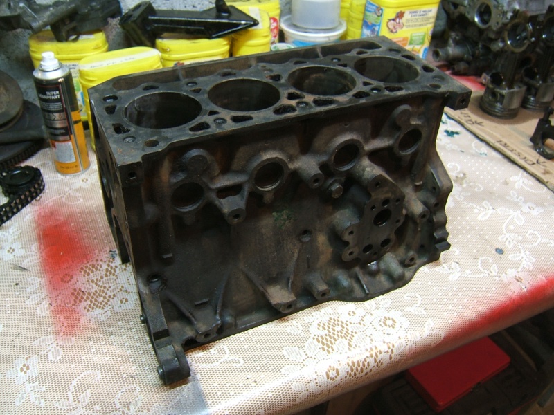

j'ai enmenner mon bloc de1200S pour le realesage et malheureusement sa a traverser dans un conduit d'eau sur 1 cylindre :
j'ai donc recuperer dans la foulée un moteur de 309 profil (meme bloc que les simca 1000), que j'ai fait realeser, et ce coup si sa a marché.......

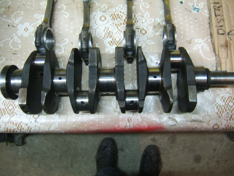

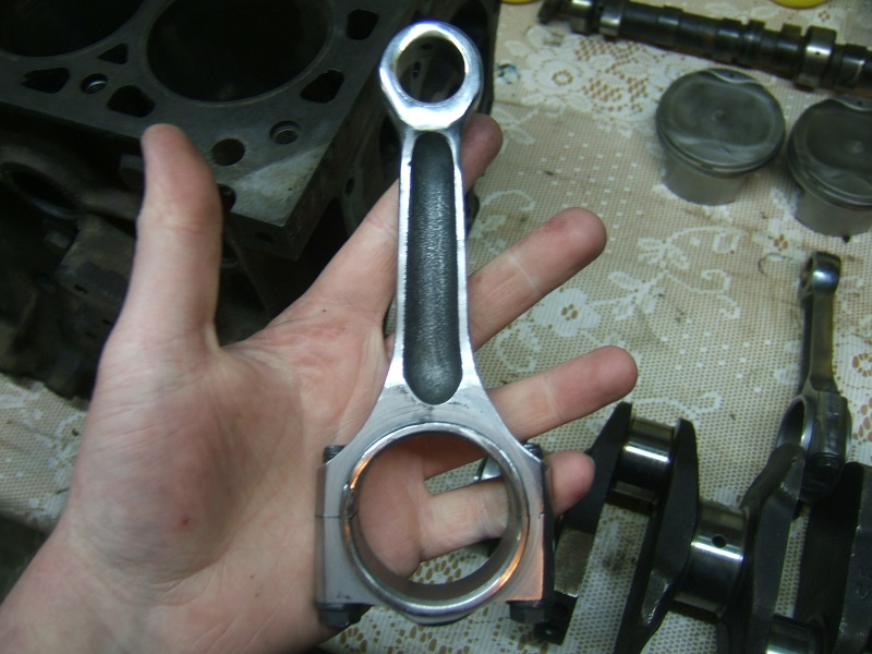

j'ai fait un montage a blanc du bas moteur (vilebrequin/bielle/piston) pour pouvoir adapter les pistons en rapport avec les levee de soupapes et le RV ! Wink

un peut de news, je suis toujours sur le moteur....., le bloc de 309 a était réaléser a 81mm puis peint en bleu :

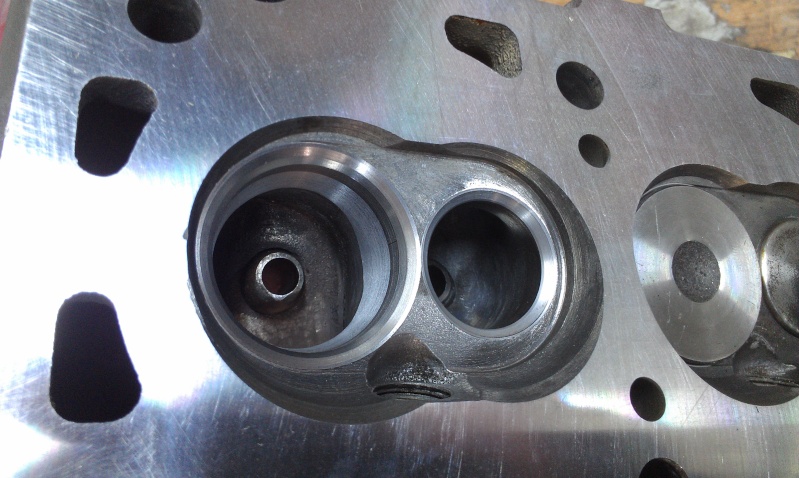

ensuite, agrandissement des 8 conduits de la culasse (culasse d'origine en haut, prepare en bas) :
s'en est suivis la rectification des sieges de soupapes pour passer en grande soupapes :
apres sa, j'ai remonter le bas moteur a blanc (villebrequin/bielle/pistons hayabusa), pour prendre tout les volume et pouvoir determiner l'usinage utile des pistons (j'ai aussi pris les volume de la culasse mais pas de photo ! Sad) :
les piston sont actuellement en usinage !!!!

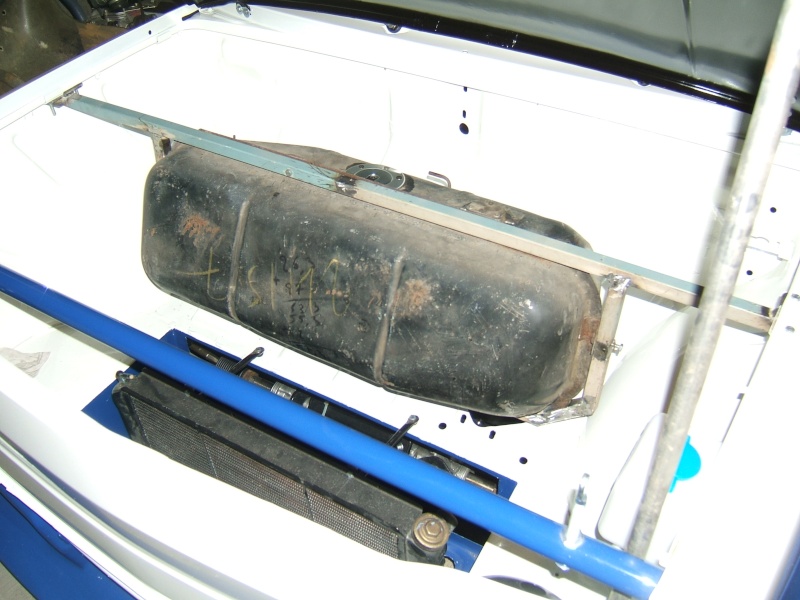

ce week-end, modification du reservoir d'origine + adaptation dans le coffre (c'est brut, la finition sera faite ce week-end ! Wink )

MessageSujet: Re: restau de ma simca 1000 1965 ==> en proto   Mer 25 Sep 2013 - 19:10
Cela fait plaisir d'avoir de tes nouvelles.
Là t'y va pas avec le dos de la cuillére,
Un moteur qui va respirer la santé.

Là on peut parler de belles pièces
Est ce que la pompe est adaptée à ton moteur ?
Les Kugel sont des beaux objets mais pas faciles à mettre au point ! Rien que la définition de la patate ça réclame de l'expérience, un copain s'est fait ch...très longtemps sur sa monoplace avec un Toyota 1600.
Les gars d'expérience sur ce type d'injection commencent à ce faire rares (ou vieux).

Belle évolution . Une question : pourquoi usines-tu les pistons d´Hayabusa ?
MessageSujet: Re: restau de ma simca 1000 1965 ==> en proto   Mer 25 Sep 2013 - 22:19
C'est certainement soit pour le dépassement de la calotte par rapport au bloc,
soit pour rester dans une valeur de compression correct.
Nombre de messages : 259
MessageSujet: Re: restau de ma simca 1000 1965 ==> en proto   Jeu 26 Sep 2013 - 21:35
merci à vous pour les coms !
l'ensemble était monter sur une 1000 de cote, donc tout est en état de fonctionnement !
la patate de la pompe est modifier au mieux pour Simca 1000, le reste des réglages se fait a la sonde lambda ! ;)normalement sa devrait marcher...........!!??????? Twisted Evil
Patrick, pour ce qui est des pistons, il s'agit de pistons de SUZUKI hayabusa, donc pas prévu pour monter dans un bloc de Peugeot 309.... (il ont merder les ingénieur, il aurait du y penser..........Very Happy lol! ), étant donner que je monte un vilebrequin de course 78mm avec alésage de 81, je passe en 1600cc, avec les pistons hayabusa non modifier, au pmh les pistons dépasser de 9/10eme, et en mesurant tout les volumes séparé (volume de chaque piston, ainsi que le volume de chaque chambre de combustion) le Rapport volumétrique était de 13.3/1 avec un joint de culasse de 1.30mm d'épais ! 13.3/1 de rv c'est beaucoup trop !! je voudrais 11.5/1 pour être au TOP, j'ai donc acheter un joint de culasse multi feuille de 1.45mm d'épais (pas donner soit dit en passant.........), sa me baisser légèrement le RV mais pas assez...... les pistons de hayabusa d'origine sont creuser de 2.1mm au centre, je les ai donc fait surfacer de 2mm de façon a gagner encore un peut de volume, ensuite montage a blanc pour déterminer l'emplacement et la profondeur des poches de soupapes a faire usiner sur le dessus du pistons, ce qui va faire encore gagner du volume !!!
a voir une fois que j'aurais récupérer les pistons et repris les volumes, mais je devrait etre proche d'un RV de 11.5/1, j'aurais peut être juste a usiner légèrement les chambres de combustion pour égaliser les 4 volumes, et en profiter au passage pour "dégager" un peut les soupapes ! Wink
voila pour les explication, j'espère avoir était a peut prêt clair ???? Very Happy
