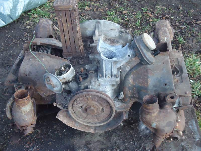

Démontage du moteur pour remise en état .
demain démontage complet du moteur
MessageSujet: Re: restauration buggy pachiaudi   Sam 10 Déc 2011 - 20:18
Salut paulo,
il va y avoir des surprises a l'intérieur vu l'état des carters.
Un petit conseil,change d'office ton radiateur d'huile.
Sinon,tu le garde dans cette verssion ou tu lui fais une petite cure de vitamine.
Nombre de messages : 793
MessageSujet: Re: restauration buggy pachiaudi   Dim 11 Déc 2011 - 9:00
Effectivement je vais avoir de grosses surprises. affraid
Déja tous les boulons fixant les toles moteur sont archi. grippés.
J'aurais mieux fait de tremper le moteur dans une bassine de gaz oil : lol!
Un fois le moteur ouvert je prendrais la décision soit : scratch
1°) je refais le moteur.
2°) Je le change par un autre 1200 complet que j'avais au départ sur mon LM1 (mais en 12V)
3°) Je met soit un 1300 simple admission soit un 1600 double admission a refaire (que j'ai de côté)

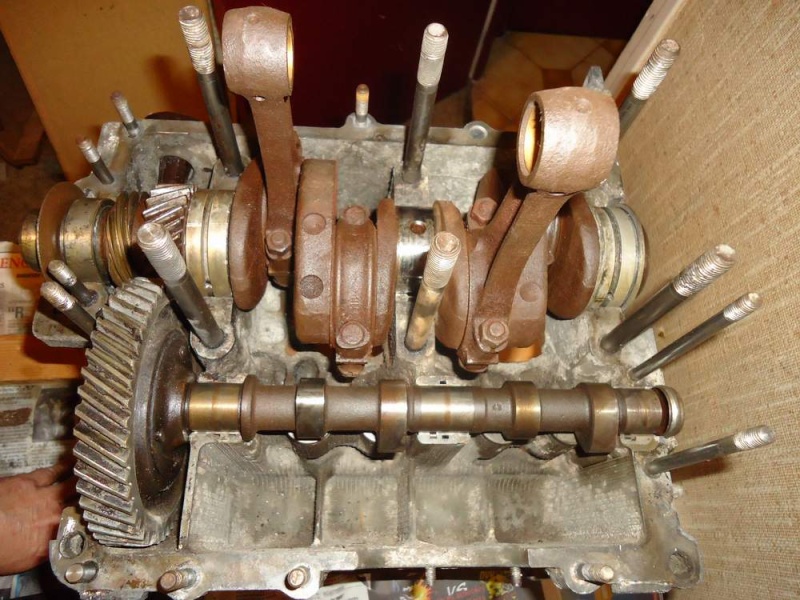

Suite démontage moteur
Je ne vais pas recupérer grand chose ( le bloc / l'arbre a came / villebrequin
MessageSujet: Re: restauration buggy pachiaudi   Dim 11 Déc 2011 - 17:52
Oui c'est la misére quand ont a déja vu l'extérieur il fallait s'en douter.
Peut etre aurait il fallut y passer un coup de nettoyeur haute préssion,
pour lui enlever la gangue de cambouie qui le recouvre.
Tu decide quoi du coup,restauration ou tu change ta base mécanique?

J'ai travaillé ce week end sur le moteur (changement coussinet de bielle etc...)
il devrait étre remonté en fin de semaine cheers

Oui et un bon petit coup de papier 1600 à l'huile sur toutes les surfaces de frottement en particulier les paliers ne lui ferait pas de mal.
As-tu décapé les canalisations d'huile du vilebrequin et du bloc?
MessageSujet: Re: restauration buggy pachiaudi   Mar 20 Déc 2011 - 19:22
C'est déja fait pour néttoyer les palier au 2000 imbibé d'huile.
Toutes les canalisations d'huile sont néttoyer .
