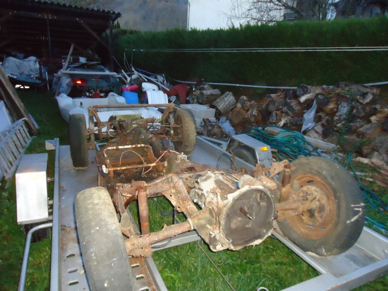

MessageSujet: restauration buggy pachiaudi   Dim 13 Nov 2011 - 17:59
Achat d'un buggy type Pachiaudi sur chassis cox racouci de 37 cm
le 12 novembre 2011.
Ci joint photo.
Chassis HS /poutre centrale en mauvais état/moteur 1200cm3 grippé.

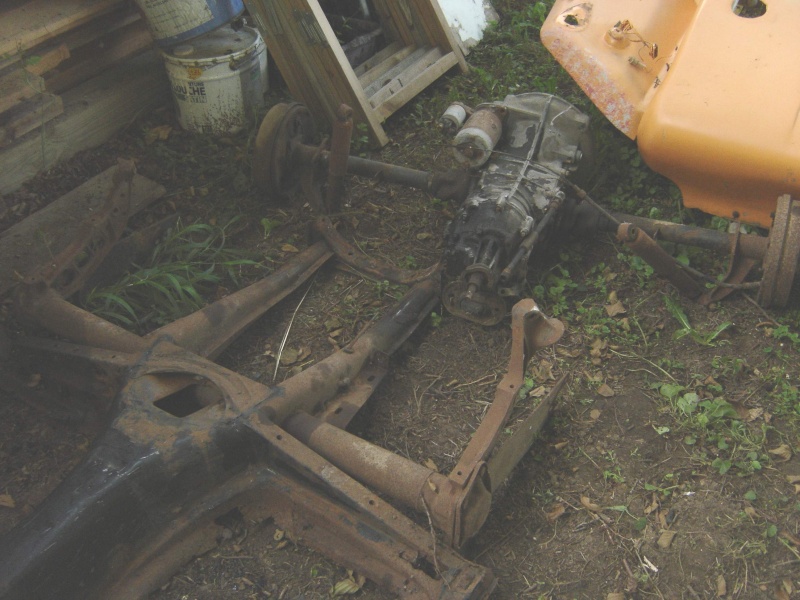

ce jour demontage du buggy.
démontage de la coque
démontage du moteur qui va etre refait
vu l'etat du chassis et de la poutre je repart avec un autre chassis que je vais recouper de 37cm.

MessageSujet: Re: restauration buggy pachiaudi   Sam 19 Nov 2011 - 17:27
suite du démontage
Nombre de messages : 791
MessageSujet: Re: restauration buggy pachiaudi   Sam 19 Nov 2011 - 17:48
SUITE cette aprés midi.
Moteur 1200cm3 D'époque!!!
Moteur+ train AR
Ze Pouns

Pfiou, gros boulot.... Mais je vois à tes photos que tu as bien pris les choses en main... Bon courage donc, je vais suivre ça.
MessageSujet: Re: restauration buggy pachiaudi   Sam 19 Nov 2011 - 21:18
Cela va etre facile,un coup de Karcher et la tôle bien croutée va tomber toute seule.

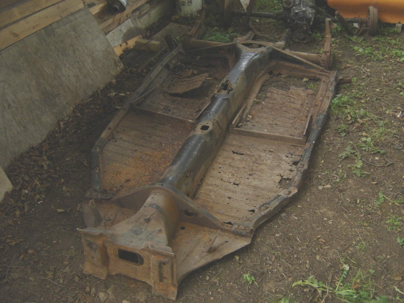

Putain Steph, je lui dis les choses en douceur, et toi PAF !!! En 2 phrases tu lui dis qu'il est malade et que tout est pourri, ça se fait pas merde.... Very Happy Very Happy Very Happy
Mais bon reconnaissons que ce plancher fait quand même peur à voir.... pale
Honnêtement, il y à eu bien pire sur ce forum qui sont arrivés au bout, et vu la motivation de Paulo, je ne serais pas surpris de la voir rouler cet été.

C'est un fait ,chassis bien fatigué.
Cette aprés midi démontage des barres de torsion et vérification de l'état de la poutre centrale.
Si poutre récupérable alors changement du chapeau de gendarme qui lui est HS et je repare sur ce chassis sinon je change ( j'ai 3 chassis de cox démontés en attente )

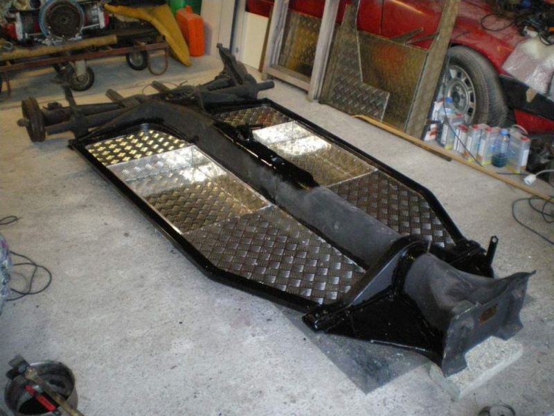

Ci joint quelque photos de chassis que j'ai refait ( Nova /Marland/Punch )
Nova anglaise acheté en épave sur Lille
MessageSujet: Re: restauration buggy pachiaudi   Dim 20 Nov 2011 - 10:10
M---E j'ai cliquer sur envoyer
Suite pour la nova je suis reparti d'un autre chassis de toute façon c'était un chassis avec conduite a Droite.
Chassis de mon Marland refait l'année derniére ainsi que moteur/boite
Chassis du punch en cour de finition.
Des photos sont plus parlante que de grand discourt.
Je préfère mettre un plancher alu systématiquement je trouve cela plus propre.
Le plancher découpé en fonction du chassis est riveter tout le tour ('tout les 8 cm.)
POUR ce qui est du pachiaudi je vais mettre la coque a nue.
Pour la peinture je vais essayer de garder une teinte approchante.
Reste les autocollants ( pachiaudi ) je vais les decalquer afin de refaire les même ou voir avec les féres pachiaudi si ils ont gardé quelques autocollants de l'époque.

"Le plancher découpé en fonction du chassis est riveter tout le tour ('tout les 8 cm.)"
Même technique que sur la plupart des Caterham/seven....
Tes chassis sont très soignés, bravo.

Poses tu un renfort de train avant,entre ton tube inférieur et le plancher?
http://www.mecatechnic.com/pieces.asp?code0_ref=BUG&code1_ref=TRA&code2_ref=REN&langue=FR

cette apres midi verification de la poutre centrale .
Ok elle peut reprendre du service.
Changement du chapeau de gendarme.
Non je ne met pas les renforts du train AV sur celui-CI
Je les avait mis sur le baboulin que j'avais.

Mise a nue de la coque
Chassis du pachiaudi .
affraid super le reservoir affraid

MessageSujet: Re: restauration buggy pachiaudi   Sam 26 Nov 2011 - 19:12
Ha oui effectivement, celui là est difficilement sauvable.... Mais bon, c'est pratique pour nettoyer l'intérieur maintenant.... rabbit
MessageSujet: Re: restauration buggy pachiaudi   Sam 26 Nov 2011 - 22:05
Pour le chassis,cela sera mieu pour le refaire.
Le réservoir,il va juste pouvoir te donner les dimensions pour en refaire un.
