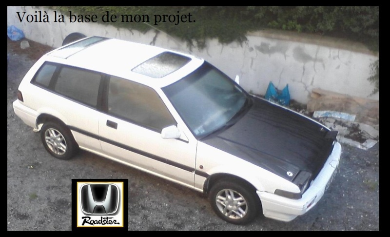

Bonjour a tous.
Sans que ce ne soit un Kit Car, j'ai l'intention de me lancer dans la conversion d'un Coupé accord Aerodeck en roadster 2 places.
Je vais avoir besoin de vous, aussi bien pour les conseils de renforts de caisse, que pour l'esthétique finale...
Si vous êtes partant j'attends vos propositions, ici ou en MP, peu importe.
Je vous donne le cahier des charges que j'aimerais suivre :
. Garder un maximum d'éléments d'origine
. Lissage maximum des lignes extérieures (adieu baguettes...)
. Intégration d'un HARD TOP et non d'une capote
. place suffisamment grande dans le coffre pour y ranger le HARD TOP.
. Angle de pare brise non modifié
. Bref, faire en sorte que ce modèle aurait pu exister chez HONDA à l'époque.
. Et SURTOUT que cela soit fini pour Juillet 2012, date de mon mariage....
Pour le moment j'ai rapatrié l'auto, rentrée dans le garage, dépouillé l'intérieur et commencé à bosser sur mes schémas de renforts. Je n'ai pas d'idée précise sur la couleur, mais avec une préférence tout de même pour le Orange, mais bon on en est pas là...

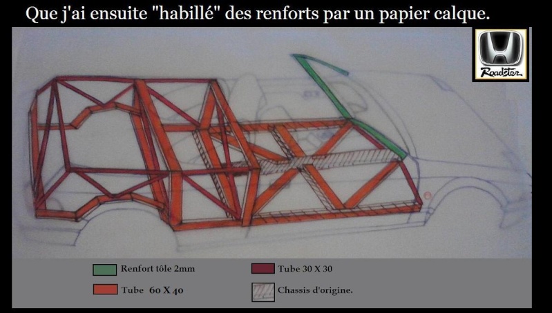

J'ai commencé à travailler sur le mode de tenue du Hard Top, ainsi que son esthétique, mais également défini des zones de découpes.
Je vous livre donc les premières photos de l'engin pour ceux qui désireraient se pencher sur le cas des retouches, d'autant que certains d'entres vous sont de véritables artistes en la matière.
Idem pour les conseils de renforts, qui sont ma priorité pour le moment.
Bref je me livre à vous et j'attends vos propositions....

Juste quelques remarques sur ton projet:
-Il serait peut être plus facile de faire un toit "Targa" qu'un vrai cabriolet.Je dis ça parc qu'il est plus facile de ranger deux "demi-toit" qu'un vrai hard top qui sera à coup sur trop imposant pour rentrer dans la voiture.......
Sinon la modif d'une carrosserie porteuse en CAB est quand même pas un exercice simple, bon courage ..Ton profilé 60x40 ai niveau des portes n'est pas ds le bon sens si tu veux le maximum de rigidité.....(il faut le 60 vertical si j'ai bien vu sur ton schéma)
-Enfin, ton échéance pour le coup est vraiment optimiste..................
En tous les cas, bon courage pour ton projet......

Si tu avais voulu garder le bouton du toit ouvrant... je t'aurais conseillé de t'en servir pour la commande d'ouverture du targa, à la manière de ce qu'a fait l'équipementier allemand, qui a fait le toit des 2 targa, que sont Le Renault wind et la Ferrari F458(fausse) spider (vraie targa).
Simple système de rotation, m^me pas besoin d'aller se fournir en pièces chez Renault, pour les mécanisme automatisé, ça peut se faire en manuel.
Quant aux renforts de châssis, ceux qui consiste à entourer les arches de roues arrières me semblent pour le moins inutiles

Une question de plus : à chaque extrémité des tubes de renforts que je rajoute, dois je m'imposer de d'abord positionner une plaque épaisse de réception de tube ??? Pour avoir plus de rigidité et d'accroches à mes renforts ?

D'un point de vue purement esthétique, tu ne trouves pas l'arrière un peu long ???? Neutral
Au minimum, il faudrait raccourcir le porte-à-faux arrière.....là, on dirait un peu un roadster pick-up de profil.....

Je suis d'accord avec toi, mais je dois prendre en compte le fait de la taille du coffre pour y poser le Hard-top démontable en 1 partie....

Ah le démontage le moment que je préfère. C'est le plus simple et la ou tu as l'impression d'avancer le plus vite...
Si je peux me permettre, ta structure de renfort n'est t'elle pas trop importante dans une même zone ?
Tu vas sévèrement alourdir la bête à l'Ar avec tout ça.
Si l'on se base sur les 206, 307 CC etc, les renforts de caisse sont répartis différemment. Il y'a 4 barres sous caisse qui font environ 40x10x1500 et des goussets, traverses, à droite à gauche pour rigidifier les zones "fragiles". Par contre il faut que tu penses à rigidifier la baie de pare brise seul rempart en cas d'accident sans toit. Pense peut être aussi aux ceintures qui sont prévus pour se bloquer en cas de tonneau. (Pas simple à intégrer)
http://206.coupe.cabriolet.free.fr/francais/french_index.php
Après reste à savoir ce que tu veux faire avec et si tu as besoin d'un extrême rigidité

Salut Ze Pouns ,tes projets sont toujours très rock . Va y avoir du mouvement ...
Pour les renforts les conseils ci-avant me semblent avisés et je ne suis pas assez expérimenté pour t´en dire plus, s´inspirer de ce qu´on fait les constructeurs pour les versions cabriolet ma paraît bien. Par contre la voiture est longue et va avoir besoin d´une bonne structure longitudinale et transversale , inspire toi des arceaux , en moins haut ,evidemment .
Tout ce que je pourrai te dire est qu´effectivement comme pour les arceaux compétition , tu fasses des appuis en tôle soudés à la caisse ( mais il te faudra un mig ) .
Bien entendu il faudra faire tous les renforts et mettre en place la structure avant de découper quoi que ce soit .

Sinon, en prenant en compte les réponses que j'ai reçu, j'ai pensé passer mes renforts de longerons au travers des traverses déjà existantes. Elles sont creuses, n'abritent aucun cables ou durites. Qu'en pensez vous ?
Nombre de messages : 1379
MessageSujet: Re: Coupé AERODECK deviendra ROADSTER (avec vous...)   Mar 25 Oct 2011 - 10:48
OK mais comment vas-tu te reprendre sur les montants ? Attention de ne pas affaiblir la structure existante . Personnellement je ferai une structure de renfort indépendante à fixer à l´intérieure de la coque existante , avec points d´attaches au niveau des articulations de suspension . Un peu comme un arceau cage de compétition , évidemment sans partie haute .

Salut Patrick. J'y ai réfléchi une partie de la soirée et je crois que je vais sérieusement envisager cette proposition. Je vais prendre des côtes et voir ça avec le type qui s'est occupé de mes petites pièces mécaniques pour mon tri cycle... Compte tenu des prix qu'il pratique, je m'emmerderais certainement moins et les soudures serait au top. D'autant, que je pourrais me permettre de lui demander de "petits aménagements" spécifique, dù à tes éléments chiants qui traine dans l'auto (voir photos)
Du coup, j'ai rebossé un peu sur les photos prises auparavant en essayant de finaliser les renforts.
Et j'ai enlevé l'isolant du plancher. Putain c'est long et chiant, mais heureusement il faisait beau, bon et mon aide de camps était là... rabbit
Demain je vais acheter du bois pour faire un premier gabarit, le tailler, le fignoler et l'enmener à mon petit soudeur.... Pour la mise en place sur la coque existante et les finitions de soudure dans l'habitacle je ferais appel à l'un de mes élèves (dont c'est le métier) pour me souder tout ça.
