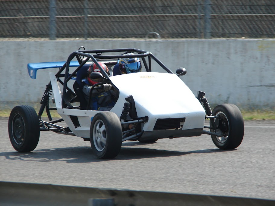

j'espere que quelqu'un pourra m'aider a construire ce chassi car je galere, je trouve que des photos comme celle-ci
et voila le resultat finale
il a pas l'air tres dur a fabriquer mais sans cotes c'est un pied dans le vide et l'autre dans rien

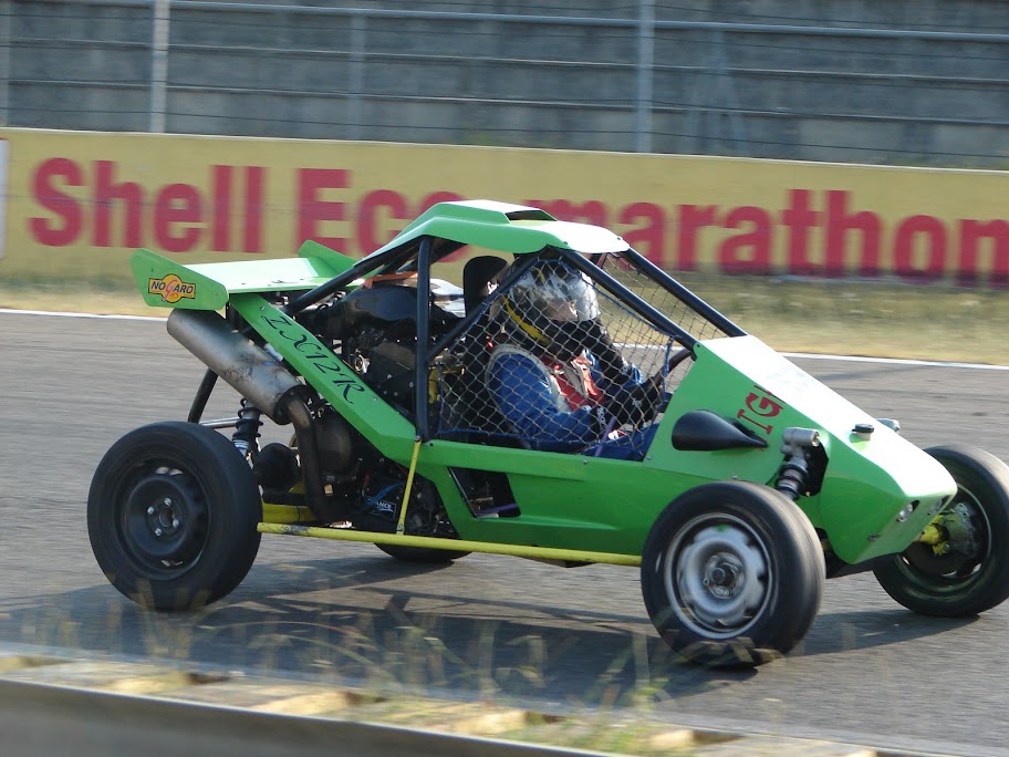

MessageSujet: Re: Projet speedcar ou funcar   Mar 11 Oct 2011 - 17:12
Oui tout a fait,
regarde du coté des petites annonces espagnoles il doit y avoir des vendre sympathiques qui voudront bien te donner des dimensions (qui avec de bonne photos et des rapports d’échelles tu trouves les autres)
je reposterai des photo ce soir
edit:
voici les photos (dont une de face et de derrière qui peuvent aider pour un rapport d’échelle)

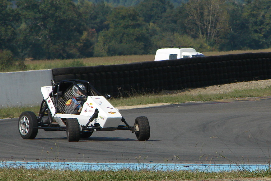

MessageSujet: Re: Projet speedcar ou funcar   Sam 29 Oct 2011 - 10:02
Tiens cadeaux. Photos prisent ce weekend lors de l''épreuve INTER ECURIES au Mans.
Et j'en ai encore visibles sur mon site.
