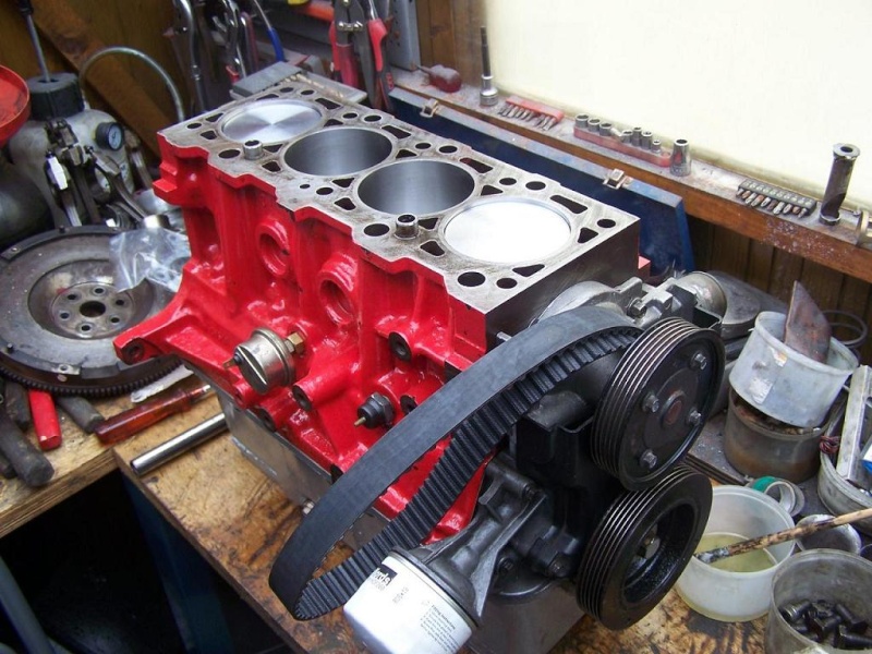

ça y est après 3 mois de labeur il est prèt
voici la liste des pieces qui ont été changées ou modifiées:
Piston accralite (11.5 de rp ) 86,5mm au lieu de 84,8 histoire de le passer en 2.1l
Bielles forgées (burton)
Vilo - volant moteur allégé ,le tout équilibré
Pompe a huile haut débit a pression majorée.
Carter d'huile modifié en capacité et refroidissement (je ne vous parle pas de la bidouille voir les tofs)
Poulies d'AAC réglables avec courroie blindée
Culasse optimisée (conduits légèremnt agrandis et reprofilés,polis moyen,soupapes tulipées)
AAC piper 285° levée +1,2mm
ressorts et poussoirs renforcés
Allumage megajolt type 4 en remplacement du type 2
pipe d'admission adapté pour carbu de moto (Pas encore installée faute de temps pour faire une boite a air)
Si tout va bien je le jete cet après midi dans ma bouse
Ps: j'en ai profité aussi pour refaire la boite (mt75) compètement (roulements,arbre primaire etc...)

C'est beau quand c'est neuf

MessageSujet: Re: Zetec 2.0 / 2.1L   Mar 28 Juin 2011 - 20:35
en parlant de sevenfyfty
on peut pas mettre un moteur de 900 bo a la place?
Nombre de messages : 744
MessageSujet: Re: Zetec 2.0 / 2.1L   Mar 28 Juin 2011 - 22:05
Pour ma map j'ai une truc comme cela avec des gicleurs en 1.8 :
J'accepte volontiers les remarques :-)

MessageSujet: Re: Zetec 2.0 / 2.1L   Mer 29 Juin 2011 - 19:17
pour l'avance ça n'a pas l'air trop mal
par contre 1,8 perso je pense que c'est riche
j'ai préréglé mes futurs carbus en 1,65

MessageSujet: Re: Zetec 2.0 / 2.1L   Ven 1 Juil 2011 - 21:11
aujourd'hui les premiers tours de roues
que du bonheur
de la souplesse et de la fluidité a bas et moyen régime
après il a l'air d'envoyé
je n'ai pas dépassé 5000 tr/mns rodage oblige
A la base j'avais 142/3 hp aus roues arrieres
on verra une fois rodé
avec les carbus de moto on devrait se rapprocher des 200hp enfin j'espère
