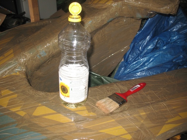

MessageSujet: Re: PROTO PS3.   Ven 18 Mar 2011 - 20:18
Deuxième étape.
Une fine couche d'huile de cuisine est appliquée sur le scotch.
But, facilité le démoulage.

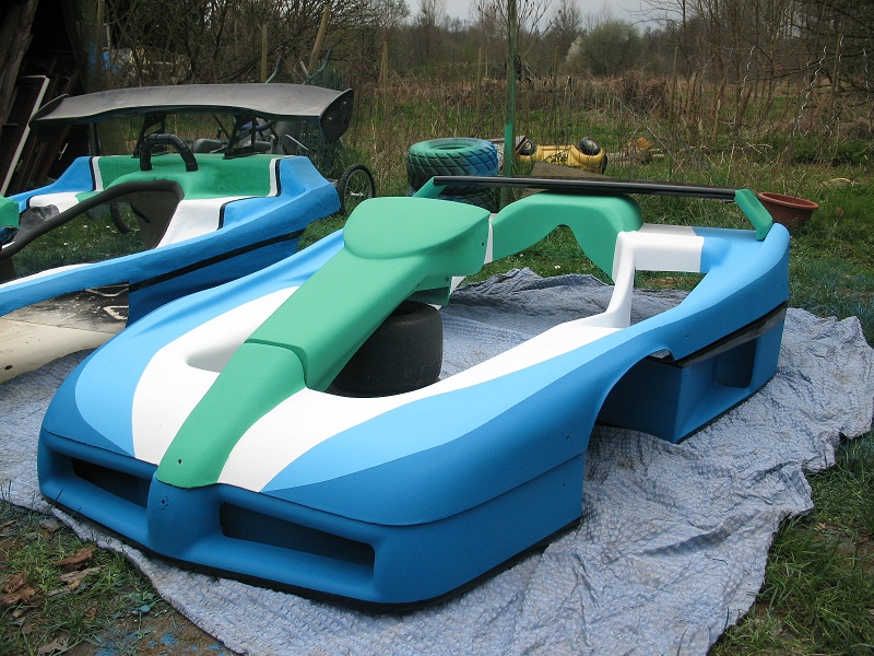

MessageSujet: Re: PROTO PS3.   Sam 26 Mar 2011 - 17:35
Passage à la peinture
Nombre de messages : 3012
MessageSujet: Re: PROTO PS3.   Dim 27 Mar 2011 - 17:25
Nouveau coup de peinture.
A gauche, le simulateur et à droite mon TTI que j'ai repeint en même temps
MessageSujet: Re: PROTO PS3.   Dim 27 Mar 2011 - 17:35
MessageSujet: Re: PROTO PS3.   Dim 27 Mar 2011 - 17:37
Les autocollants arrivent dans la semaine, tout juste pour le salon
