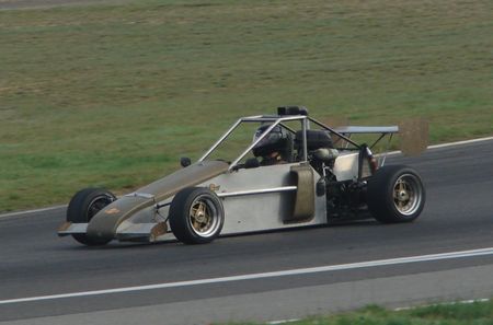

Mon projet est largement inspiré de ces véhicules:
Le DP3 de chez Palatov Motorsport, sorte de kart-cross de piste asphalte qui est encore au stade d'étude de style chez eux.
Et un autre dont je n'ai pas plus d'information que ces quelques photos:

Donc pour les chassis repérés c'est tombé à l'eau, personne pas sérieuse pour le chassis d'ex coupe de l'avenir ( annonce en ligne sur LBC), ne répond pas aux question et très discret sur l'historique du chassis, il ne connait pas le constructeur ni rien puis est muet comme une tombe depuis que je lui ai demandé les référence du chassis. Puis le second était artisanal et n'aurai pas convenu pour mon projet.
Donc je vais repartir sur un conception perso ( inspirée par le chassis que conçoit VMT , mais en version fermée (arceautée).
Pour les trains roulants je vais partir sur base d'Austin metro ( freinage, moyeux etc...) , donc je susi à la recherche de ces pièces pour le smodéliser et commencer la conception du chassis et calcul des trains:
Mon annonce de recherche
Pour les roues ça sera du 13" par 7" à l'avant comme à l'arrière chaussé en slick de recup ou pour commencer en Yoko A539.
Pour la motorisation j'hésite encore puis c'est surtout les tarifs qui me bloque pour un R1 complet avec injection et faisceau...donc à définir, puis une version électrique me plairait également à voir!!!

ton proto me fais penser a celui d'un copain..
c'est assez marrant de voir une monoplace a arceau .. genre Madmax..
si tu roules sur piste , parts sur des jantes 13" .. tu trouveras des jantes et pneu plus adaptes au poids de ta voiture. et pour pas trop cher.
pour le chassis , pense au demontage remontage facile du moteur dans le chassis , a l'acces du l'embrayage qu'il faut souvent retoucher. , a la tension du systeme de transmission...
