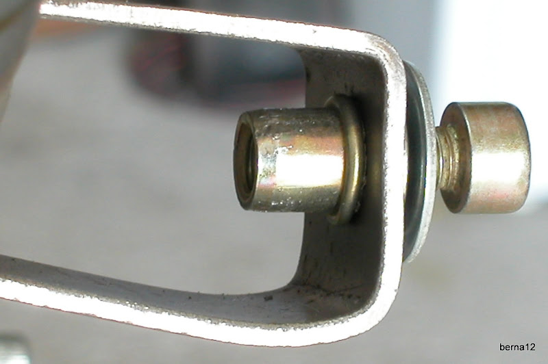

En insérant un insert comme celui ci:
Avec une pince comme celle ci:
MessageSujet: Re: fixer un ecrou dans un tube carré sans acces   Dim 9 Jan 2011 - 14:50
bah c'est ça qu'il y avait avant!!!
ça se nomme comment?

Cela s'appelle "écrous à sertir".
Vu le coût relativement élevé de la pince, tu peux voir un carrossier (comme je l'ai fait) ou un fabricant de portails et barrières.

En plus vous avez le choix d'avoir les écrous en alu, acier ou acier zingué, je m'en sert très souvent...le seul défaut et qu'une fois placé, ils dépassent du tube (ils ne sont pas affleurants!)ce qui peut être gênant ds certain cas...

Presque, tu as 2 types d'écrous, ceux à grosse tête et ceux à petite tête.
Les petites têtes vont entré légèrement dans le trou que tu as fait et ainsi il vont effleuré le tube, inconvénient, c'est que c'est fragile puisqu'il y à moins de matière qui tien l'écroue et il aurait tendance à trop rentré.
Au perçage pou être au mieux je perce à 0.5 en dessous de la taille nécessaire et je fini à la lime ronde pour que l'écrou rentre pile poil dedans, ainsi la tête rentre et il y à de la matière.
Si on joue au bourrin à percer trop vite on retire trop de matière même avec le bon diamètre et on passe à travers.
j'ai une bonne pince au boulot et je m'en sert souvent pour mes autos c'est géniale!
